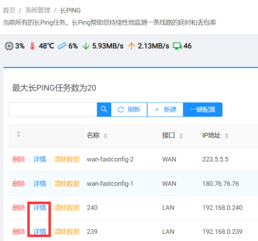

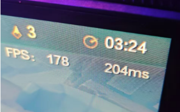

查看长ping(如图1),长ping中看线路质量(丢包率和延时),近两个小时也没有丢包现象,延迟不高,如图2。
图1 查看长ping
图2 长ping查看线路质量

LOL的延迟一直在60-200ms之间,如果没有下载,延迟就比较正常,在30ms左右。

不仅是LOL卡,其他游戏也是卡。建立两条长ping规则,用路由器ping内网主机,根据长ping信息来判断是否内网丢包。内网网段是192.168.0.254/2(如图6)。选择192.168.0.239和192.168.0.240两台主机,依次建立两条长ping规则,以192.168.0.239为例子,如图7和图8。
图6 内网网段
图7 建立路由器到内网的长ping规则(1)
图8 建立路由器到内网的长ping规则(2)
等待3分钟后,可以看到ping192.168.0.239和192.168.0.240这两个地址的延迟非常高(图9),点击长ping规则的详情(图10),可以看到线路的丢包率和延时的详情(图10),路由器到内网的延时很高,而且很不稳定。
  图9 路由器到内网的延时高
   图10 查看线路丢包和延时的方法
  图11 路由器到内网地址192.168.0.240的延时详情
所以在外网线路质量好时,硬件也没有性能瓶颈的情况下,还可以看一看内网质量如何,可以根据本文中的图7和图8建立路由器到内网的长ping规则,监测内网的质量。
