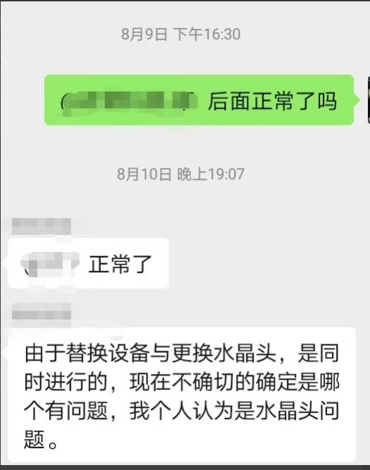

       后续询问得知,更换设备和水晶头同时进行,网络恢复正常。
