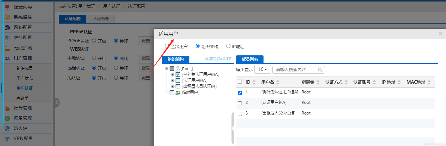

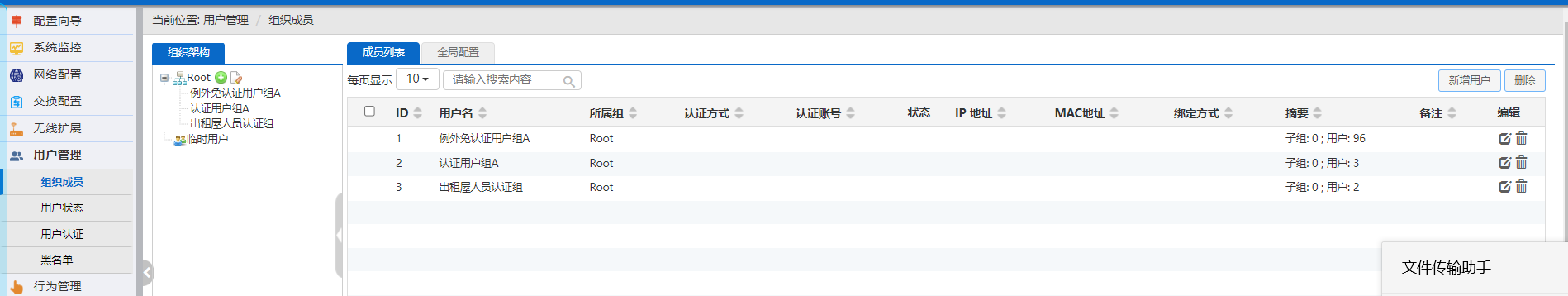

现在分组管理里面有了IP组,时间组等,能不能增加一个以组织构架方式的分类用户组的功能,可以根据不同终端的用户用途列表分组,来进行设置不同的免认证或者需要认证的用户终端进行管理,功能类似于艾泰4240G路由器里面的这项用户组功能,比较方便,主要是解决现在家里面挂接了很多物联网开关设备,需要把这些设备IP与MAC捆绑列表管理后免认证,现在的IP组虽然也可以做到,但是范围有点宽,如果是IP与MAV捆绑列表方式就比较精准,同时也可以对自己常用的终端也进行免认证控制,白名单方式没有用户列表方式看起来管理起来清晰,把一大堆MAC地址扔进去,也不知道那个MAC是哪个设备?后续想要删除管理哪个MAC也模糊,没有用户组列表来得清晰,希望技术工程师能够考虑增加这个功能,谢谢·!

参考的图片

这个是路由器带表格的,手动输入需要捆绑的设备后组成一个需要管理的组织构架及用户组进行管理

你说的没错!我现在对上网客户非固定临时的访客就需要认证,固定的,如出租屋房客就是固定设备mac,不要开启私有mac,这还不是最主要的,最主要的是想解决局域网内的非智能设备,如物联网开关,摄像头,这些设备不会自行认证,所以需要建立一个以组织构架为框架的不同用户组IP与MAV捆绑来分别实现需要认证和免认证的分组,便于管理,白名单只是个垃圾桶,一大堆mac丢进去,都不知道哪个mac是哪个设备了,管理维护有点难度,最希望技术能够增加这方面的功能,如果采用IP地址管理当然也可以,但是IP地址只能头尾一段,如果中间的IP地址有空余,还是会被非法利用后入网进来,只能说是采用分组用户终端的IP与MAC捆绑方式是最精准得管理方法

你说的功能高恪认证早已经实现,不管是新版,还是4.2.6版本都支持,认证管理能设置IP也能设置黑白MAC,你把自身的智能设备MAC添加到认证白名单,其实配合静态DHCP和ARP绑定就更完美,具体自己看你怎么去设置,蛮灵活的
