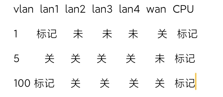

发表于 2023-11-2 20:49:38 | 显示全部楼层
sirenyan 发表于 2023-11-2 12:05
https://www.youtube.com/watch?v=X7A-y0yyNxM&list=FLAnWDUbDyJfDE6H1pFevoZQ&index=1&t=447s&ab_chann ...
高恪系统的交换机和openwrt的交换机是一样一样的,高恪系统就是基于openwrt系统深度定制 高恪系统的vlan1是和lan1口绑定 vlan2是和lan2口绑定 vlan3是和lan3口绑定 vlan4和lan4口绑定 vlan5和wan口绑定 这是系统固有的不能更改 另外vlan6 vlan7也是系统占用了 新增vlan最好用vlan10以上   按照上次回复的设置好 再把lan1口的vlan1改为标记 两台路由器一样设置 网线插lan1口
发表于 2023-11-2 21:00:52 | 显示全部楼层
这个图大概就是你查的openwrt的交换机vlan图 另外现在新版openwrt也没有交换机选项了

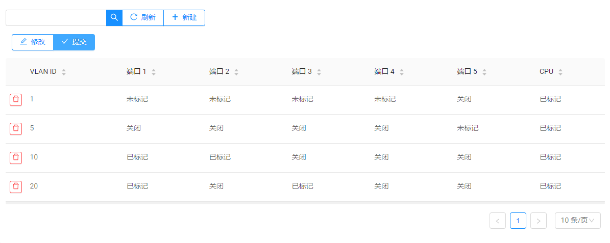

 楼主| 发表于 2023-11-3 00:02:55 | 显示全部楼层
实在感谢谢大神指点,终于成功实现了我的组网需求。现在只需要用一根网线接在主副路的LAN1口,就可以在主副路由上实现双网段的漫游了。
感谢感谢!
然后又有一个小问题,我发现vlan10 和 vlan20这两个IP段,因为是无线SSID绑定在这上面的,所以只能是无线终端设备可以加入,如果是有线设备PC插入其它lan2、lan3、lan4口的话,获取的IP是默认 lan段的IP。怎么让有线设备也接入到vlan10 这个IP段呢? 因为我想在vlan10这个IP端上再加一个旁路由 科学上网,vlan20接客人网络 正常入网,这样就互不影响。
下面这图是交换机设置
下面这图是副路由的面板设置,主路由没有截图,接口跟这个一样
发表于 2023-11-3 11:55:53 来自手机 | 显示全部楼层
sirenyan 发表于 2023-11-3 00:02
实在感谢谢大神指点,终于成功实现了我的组网需求。现在只需要用一根网线接在主副路的LAN1口,就可以在主 ...
你这样设置设备少还行,设备多又同时使用时候,就会让你知道有什么问题出现
