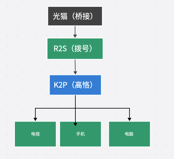

之前用过了一段时间高恪的固件,感觉还好,功能也很全。直到昨天晚上,我发现老婆手机的WIFI网络有问题,抖音评论看不了,抖音直播看不了,微信朋友圈刷不出来。
(她之前一直说网络有问题,她一直用流量,我都没注意)。
我拿她手机连接WIFI,就发现连接的时候就出问题。
连接WIFI就提示要登陆,但是没有弹出登陆页面,就一个空白页(忘了截图)。
但是我又并没有开营销认证功能,所以我就非常奇怪。
家里的网络拓扑图是这样的:
R2S开始主要负责拨号和科学上网,最开始我以为是R2S的问题,后来我换了另一台刷了老毛子的K2P替换高恪。
发现一切都正常,所以问题排除R2S,问题肯定出在高恪的路由上。
后来,我干脆把R2S科学上网也关了,只拨号,高恪也直接恢复出厂设置,其它任何设置都没动,全部默认设置,只改了一下内网IP。
结果好了,我再连接5G的WIFI的时候,就弹出这个页面,跟她手机连接WIFI时一样,提示要登陆。
今天早试着连接2.4G的WIFI,没有跳出来这个,能连接上,但是连接WIFI,就出现跟她手机一模一样的问题:
1、手机电脑普通网站和APP都可以打开,但是抖音直播看不了,评论有时候刷不出来,头条部分图片刷不出来
2、电视能正常看,电视没问题
3、路由后台状态显示网络正常,但是路由的在线升级页面,获取在线升级信息失败
4、高恪的论坛打不开,但是用手机流量正常打开(前两天也发现打不开,我还以论坛挂掉了)
PS: 现在是中午11:30,帖子写正准备发布的时候,发现第3、4个问题又自动恢复正常了,想起来貌似前天也是这样情况,上午网络不行,下午又莫名其妙好了。
真是的把我彻底整懵了。
10.27日更新:
问题后来找到了,原来是R2S里面的开了一个去广告的插件后导致的。
这个插件:ikoolproxy滤广告
不知道有没有谁遇到跟我一样的情问,反正我反复测试了3次,把这个插件关闭后一切正常
