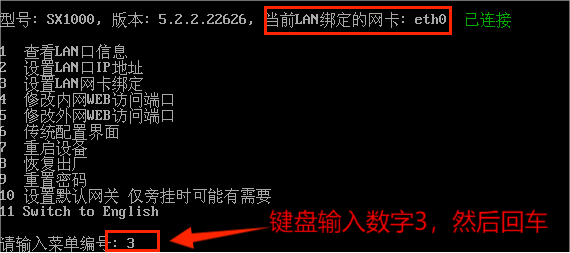

方法二:控制台直接指定
路由器接上显示器,以及键盘
可以看到
可以看到网卡从eth0变成了eth1.
这种办法进行设置的话可以不用生成两个LAN口直接进行绑定。
到此网卡绑定设置完成。

修改LAN口对应网卡核心需求就是万兆网卡对应LAN口
图片8.png 如图
LAN口绑定的是eth0,万兆网卡分别是eth5和eth4,eth4空闲
这时我们只需在下方输入eth4,然后回车,就成功将LAN口网卡指定为万兆网卡了。
