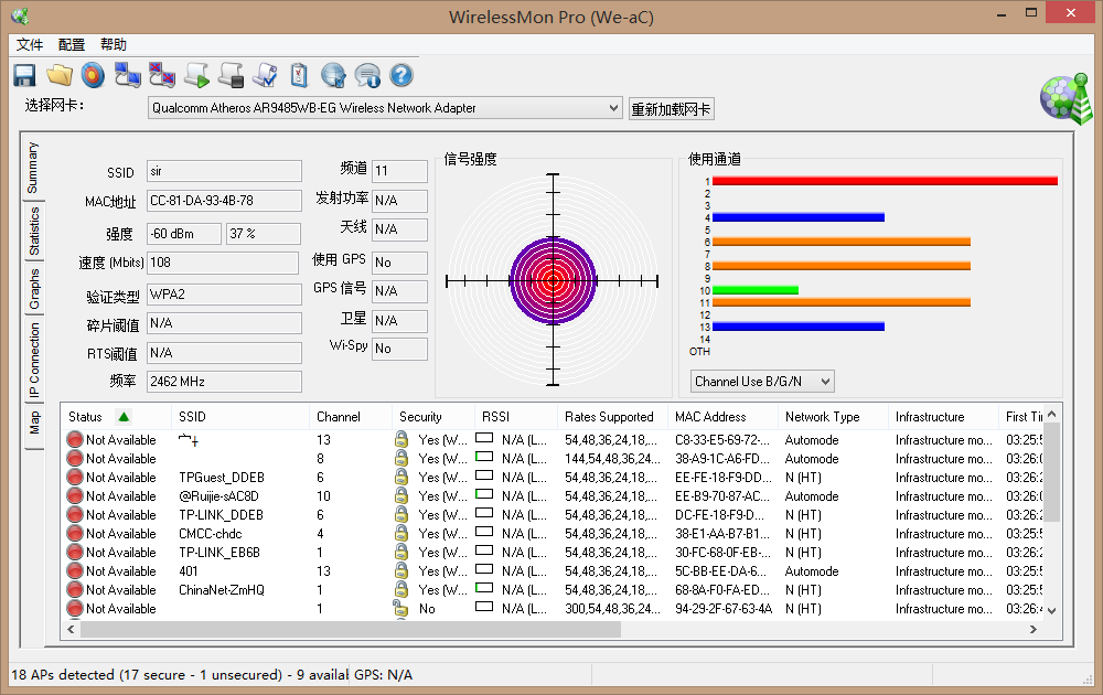

大佬,好像确实有干扰,是不是换别的信道就没事了?

 楼主| 发表于 2023-8-25 03:04:18 | 显示全部楼层
已经试过了,似乎有点作用,但还是丢包、高延迟、断连。
奇怪的是,手机刷抖音,就会出现高延迟、丢包的情况,但是用电脑刷抖音就没事,用电脑下载东西的时候,偶尔会出现。
打开了sfe、改过MTU,都不行。
刚才又测了一下,现在用的信道应该没问题,只有三分之一,而且是蓝色。
笑哭,不知道该咋办了。

发表于 2023-8-25 09:19:01 | 显示全部楼层
奇怪的是,手机刷抖音,就会出现高延迟、丢包的 ...
你用的是2.4G,2.4的最佳信道只有1,6,11三个,根据你的测试无论换哪个都有干扰,要是别人我会推荐下13信道,但你这个13信道也快满了。为啥不用5G信道呢?5G一堵墙问题不大。

发表于 2023-8-25 09:21:13 | 显示全部楼层
为啥时好时坏,因为别人路由和你的路由可能都是自适应信道,开机会自选信道。最好是找个优质信道固定下来,走自己的路,让别人让路。

发表于 2023-8-25 09:23:40 | 显示全部楼层
如果只有2.4G就不要开40HZ,开20HZ就好了,最好的办法就是换5G,但5G穿墙不能超过2堵墙,最好是隔一堵墙用。另外高恪WIFI驱动用的是开源包,要比原厂差。
