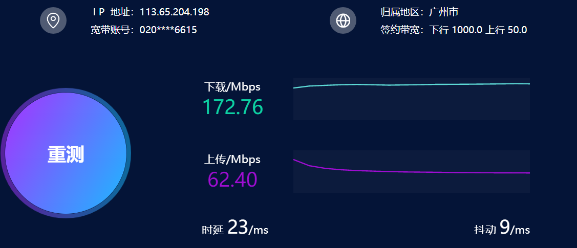

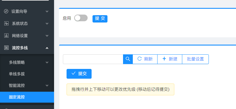

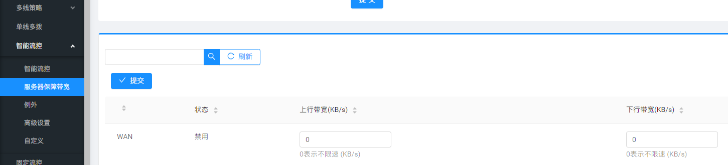

 楼主| 发表于 2023-8-4 12:19:47 | 显示全部楼层
1.png 这是连线路由器lan口的速度
6.png 快速转发已开启
5.png 控流相关设置基本都关上
4.png 控流相关设置基本都关上
2.png 控流相关设置基本都关上
3.png 控流相关设置基本都关上
