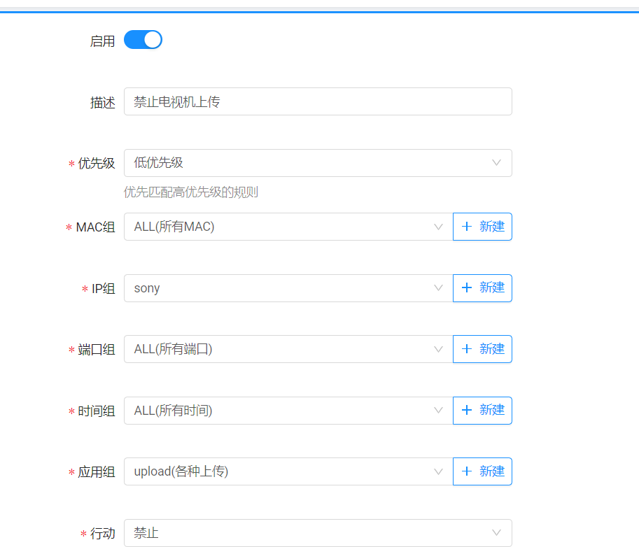

重连了wan后发现上传流量很快超过了下载流量,进而发现家里面的电视一直在未开机(待机)的情况下一直上传
尝试用行为管理-一键管理高级规则,设置后,发现还是有http上传的应用链接。
设置如下:
应用组是
在进行上述的设置后,还能看见相关的协议的链接存在,比如HTTP上传,没有实现禁用的效果,已经进行过清理链接

你设置这里,有些协议识别不到电视上传的流量,所以禁止不了。如果你想完全禁止上传,电视的网络点播就废了,无上传就表示无法使用网络。你可以使用防火墙功能,针对源IP直接全部禁掉。
再或者只是限制上传,还是限速比较靠谱。

我可能一开始问题没写好,补充了下描述,我现在的疑问是进行了设置后,http上传还有。

我的问题是我设置了禁止http上传,但是这个机器在主机监控里面还有http上传链接,我想知道这里程序是否有问题。

你还没懂吗?首先特征库不一定有这个,第二,就算识别出来了,你禁止了,那么你也用不了这应用,那么不如果卸载掉!如果排查出这个应用无法关闭上传,要不固定这个流控,要不就无视,要不就卸载换第三方应用!
