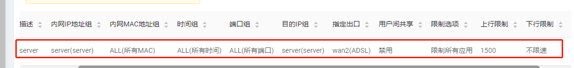

一打开端口映射,果不其然
客户开启了端口映射,云更新上传的时候导致流控失效,从而引发问题。
为进一步防止上传占满的问题可以在服务器上开启固定流控
那么像这种三层更新,建议大家不要轻易打开端口映射。
