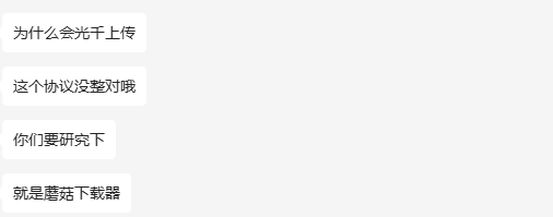

最近收到一个反馈,也是说做好了分流,但是上传依旧会走专线。
客户怀疑是不是协议弄错了。
因为协议可以被正常识别出来,基本排除协议错误的问题

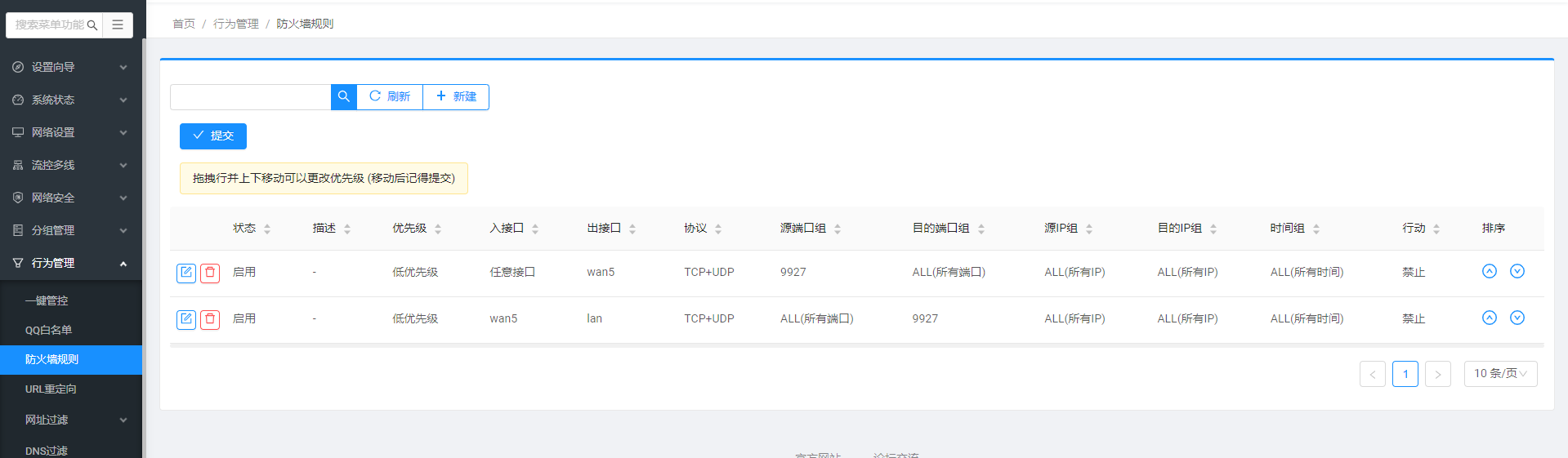

那么一旦映射了端口,再想停掉上传,该怎么办呢?
建议先关闭下载器,然后(行为管理--防火墙规则)配置这两个规则
(映射的那个端口号,就在端口组哪里填对应的端口号)
这样就可以彻底的禁止其在专线上上传。
