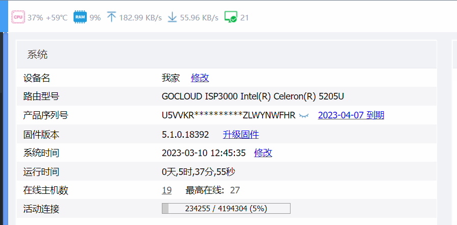

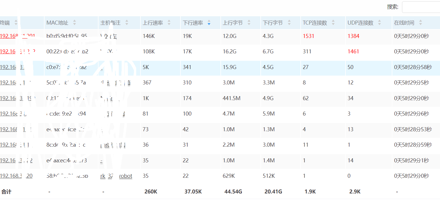

使用了ISP3000,正常使用的时候只有几千的连接数,但是过几分钟,连接数爆增,今天最高到56万了,主机监控里只有几千,不知道哪些设备有异常连接。CPU也99%占用。
改为SX1200就没有这个问题,但是没有NAT1.
51
48
48
 楼主| 发表于 2023-3-10 12:44:38 | 显示全部楼层
补充一下,软路由的是CPU是5205U,4G内存,6个千M网口,安装的是64位ISP3000

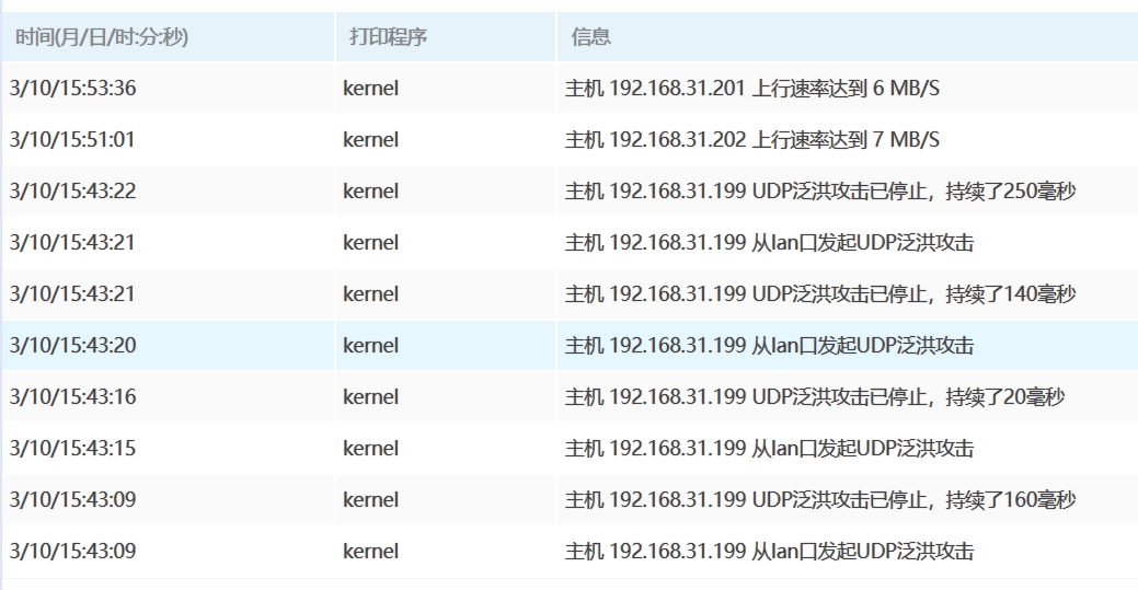

发表于 2023-3-10 13:04:02 | 显示全部楼层
把日志也截图出来

 楼主| 发表于 2023-3-10 15:58:32 | 显示全部楼层
cu29 发表于 2023-3-10 13:04
把日志也截图出来
看到了日志,199是NAS容器魔方和28是容器魔方衍生出来的IP。
