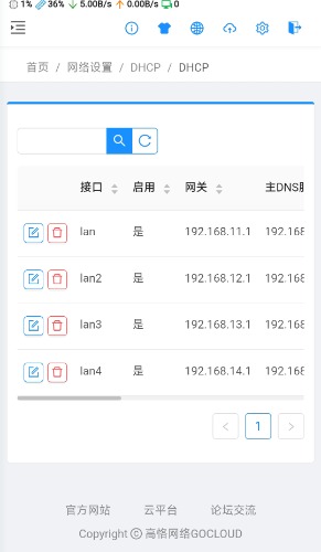

 楼主| 发表于 2023-3-7 18:06:19 来自手机 | 显示全部楼层
谢谢楼上各位前辈的指导,最后我是这样操作的,
先弹性端口,lan选4(我小白在此一下理解不过来,我理解是4个lan口,实际估计是4个各不相同的lan口才对)
然后是四个lan分别设置不同的ip网段
然后是开启dhcp
最后是禁止内网转发
