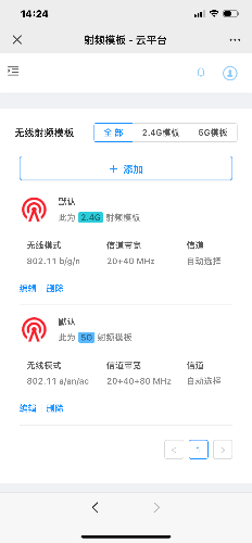

两台k2p都开了DHCP,高级选项里填入了云账号和ID,然后进入云管理无线下发,但是切换时主路由器k2p自动断了无线网后,才自动切换副路由器k2p的无线网上面,相同从副路由器k2p连接无线网,自动切换主路由器k2p无线网也是这样,怎么做到直接不自动断切换
