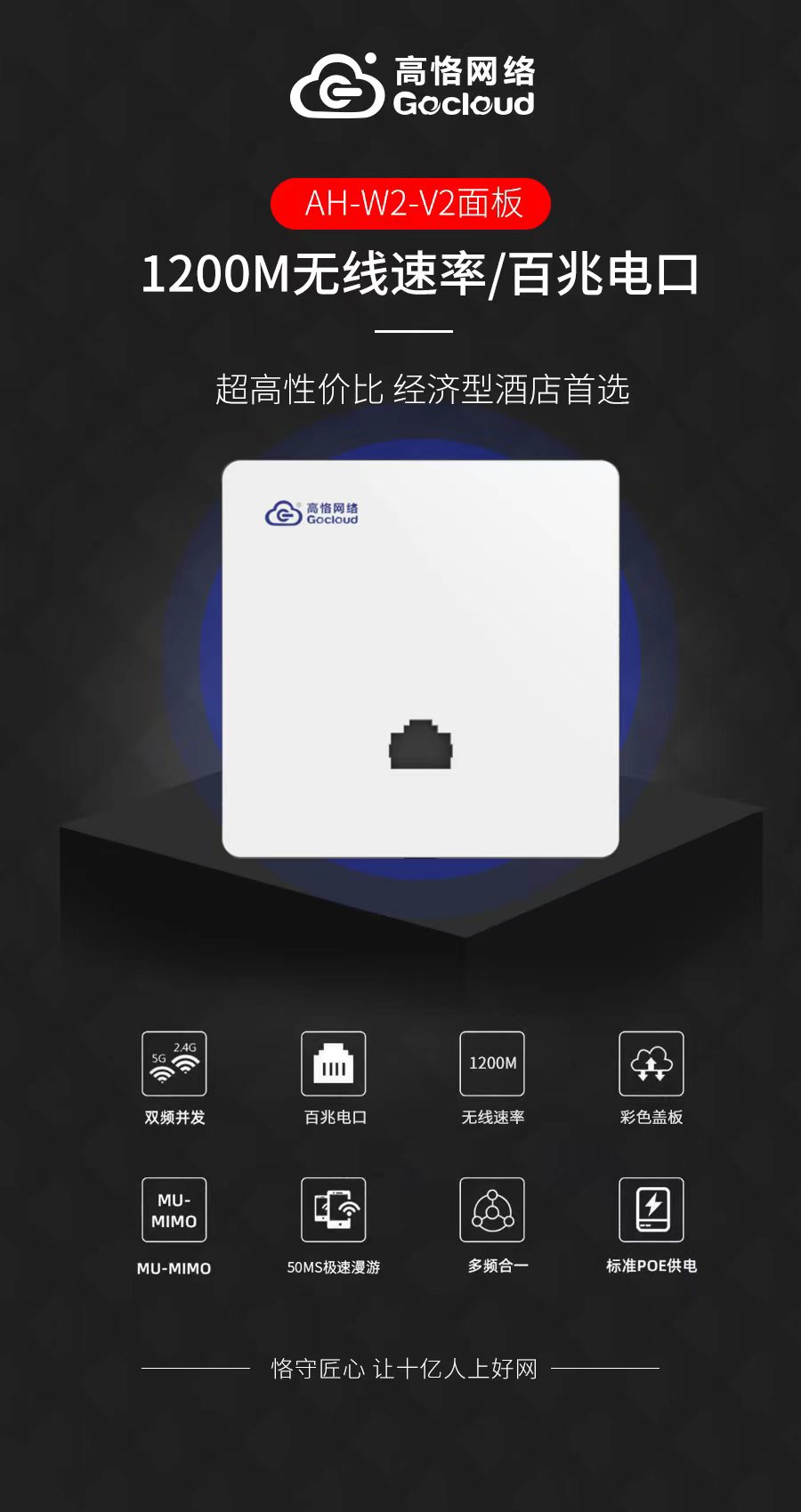

客户订了一套RE209GP(9口全千兆,8个POE供电口)路由器,7台W2V2面板AP,安装后,在一段时间内能正常使用,也许10分钟,也许1小时,也许三小时,然后会突然无法登录路由器(内外网都无法登录),也无网络,我配合客户排查的同时,紧急邮寄了一台其他型号的路由器,水晶头重新做过,用测线仪检测一切正常。 RE209GP.jpg
第二天新路由器到以后,换上去,故障依旧,这时候我断定问题点不在路由器,网络中还有监控,断开过监控,故障依旧,这时候我开始怀疑某根线有环路的可能性了,指导客户一根线一根线拔掉去检测,突然拔到某一根的时候,整个网络恢复正常了,路由器能登录了,问题点定位了,要么这根线,要么这个AP,我就把这根线暂时停用,把这个AP用跳线接在路由器后面。
我不停的重启路由器,给AP进行固件的升级降级,这样折腾了3小时,无网络不能登录路由器的问题彻底解决,但是出现了第二个问题,7个AP会无规律的随机离线1-2台,真是要了老命啊,我又让现场的客户重新做了两端水晶头,并且确认了线序是T568B标准,完全无问题,故障依旧,我又让他们做了七根跳线1米长的,把AP弄过来接着测试,这时候故障排除,我明白了这应该是供电不足,可是这台RE209GP,已经经过市场的验证8个全接摄像头或者AP混接从未出现过供电不足啊,我指导客户,RE209GP只接5个AP,另外两个接到监控POE交换机上的测试。
终于问题解决,后来一打听,这个网线是房主自己买的杂牌线,让水电工放的线,唉,这是不专业的人干了专业的事,最后把专业的人弄得死去活来啊,总结就是:其中一个网线有搭铁现象,网线质量不达标,当距离长以后电压压降大,造成了供电不足,AP无法正常工作。
