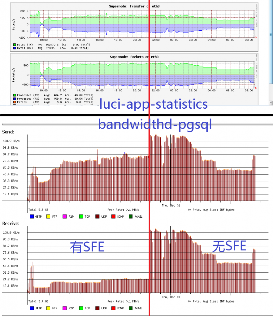

如下图所示,这是针对同一个内网 IP 的流量监控情况。图中上半部分是用安装在“本机”上的“statistics”测得的“本机”流量(不受上级路由器的影响),而下面部分是用安装在其上级,高恪固件路由器上的“bandwidthd”看到的流量(我的路由器与 新3 配置一样,为了bandiwidthd,用的某魔改版)。
大家都知道,开了流量加速以后,流量就测不准了。从这个不准里,貌似可以看出来,加速的影响大小:开了SFE以后,对下行流量加速巨大,而对上行效果不大(我的感觉是开了sfe以后,上行速度反而更慢了)?
我翻过论坛,发现也早有网友反馈过,开启“sfe快速转发”,下行可以达到800mbps,甚至1000mbps,而上行最大却只有120mbps。不开sfe,速度低很多,我估计是开sfe下的70-80%。

还是非智能路由器厉害,例如我有一个ISP送的“华为TC7102”,直接是加速状态,我的上下行直接满速。遗憾的是可玩性差。
发表于 2022-12-1 15:09:23 | 显示全部楼层
上下行加速是一样的。 你这个现象原因待查。

硬件加速, 控制权都交给芯片了。 还谈什么可玩性?

好的,谢谢关注!!
(我那台被测机器,是一台 n2n 服务器,有部分客户端不能 p2p,要经过我的机器转发,所以其上、下行基本上是相等的)
