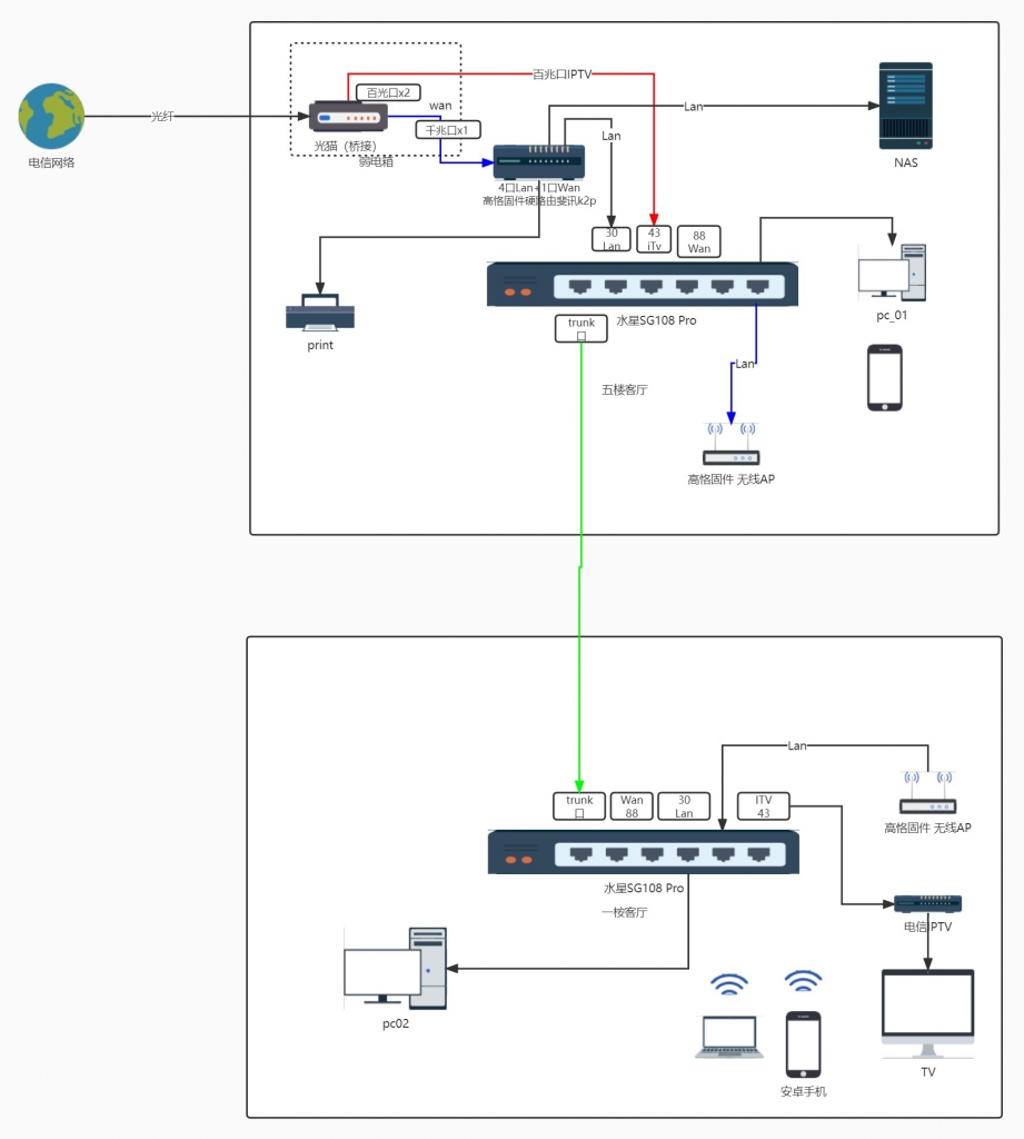

家庭网络中节省一个8口vlan交换机,求教:见附上的网络拓扑网
目前家中使用两个8口Vlan交换机,听朋友说这样有些浪费,只需要一个8口vlan交换机,另外一个傻瓜8口交换机即可,特来论坛求详细些的替换(把五楼vlan交换机换成8口普通交换机)后的高恪固件配置vlan的方法及接线,(五楼至一楼预埋一条网线无法增加)
求高恪固件vlan配置的详细方法(当前vlan交换机需要设置pvid,高恪固件如何设置pvid?):
然后 在高恪主路由上设置vlan后,对流量统计分析数据有没有影响?

发表于 2022-11-30 11:33:31
你这种方式 ,直接把光猫的iptv接到主路由的lan试试,(要先用电脑直接接到光猫的IPTV口,看看有没有ip地址分配,有dhcp的不能用这种方法)
下级的两个交换机都可以换成傻瓜交换机
原理就是在一个DHCP里面,可以和pppoe共存,iptv的终端pppoe拔号时,能自动拔上
