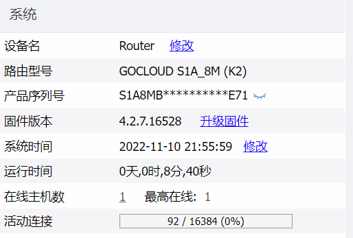

我的K2是很久之前刷的,前不久拿出来准备更新固件,但发现固件开始版本号是5。
奇怪了,这里的最高版本号是4啊。
用微信登陆固件,提示有升级,于是在线升级,果然就升级到了目前最新的5.2版本了。
可是我为了练习刷机,就在Breed里刷底包,然后重新在线升级,以为又能升到5.2。
结果只升级到了离线的最新版,说没有更新了:
但微信登陆还是提示有更新,所以求教怎样升级到5.2版本。

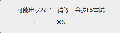

另外,我刷AP固件报错。
首先刷底包:K2等7620A刷机专用固件-支持升级AP固件-4.0.1.11029..bin
进入固件界面,再刷升级包:GOCLOUD高恪-S1A_AP(K2+AP固件)-4.3.0.17204.bin.web
报错:
谢谢。AP固件在哪里下载啊
