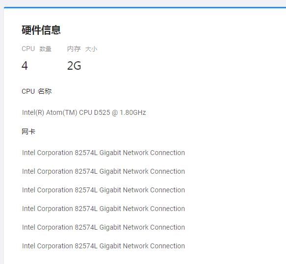

首先来看下配置以及网吧的相关信息
做网吧维护的兄弟问:  对于这样的网吧, 有何优化建议?
高恪资深专家给出如下回复:
D525是跑不了千兆的,当前宽带的流控先关闭了,否则只能跑500M。 关了以后, 可以跑到800M
专线的流控打开。
建议加一条千兆宽带
避免单条宽带被运营商所限制, 多拉一条负载均衡会更安全
硬件建议更新能跑2G的工控
花一点小小的成本, 上网速度翻三倍

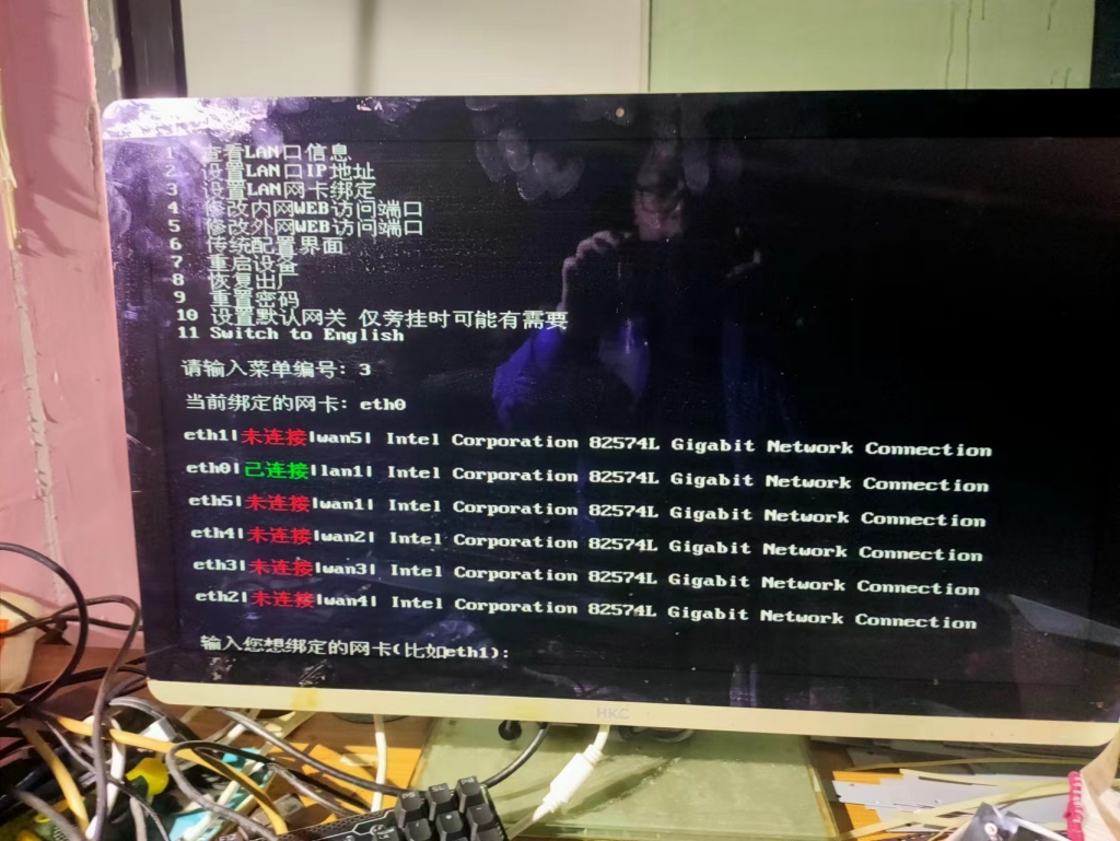

这不就是我吗,没想到上主页了,关注好几年了。主要怕软路由不稳定,所有拿了个仓库里空闲的panabit的正版机来刷,想能够稳定一点,之前用工控机感觉不够稳定,掉线,死机,随便淘宝买的不太敢用,天晓得里面是什么做工。
更改一下版主的内容,其实是有2条1000M的ADSL,因为路由器只有千兆网口,交换机是1000M和10000M光口,就是没有2.5G,比较难过,无奈把1条ADSL用到了WIFI上,昨天抱着试试看的想法,按照教程刷了个机,目前使用感受良好,就看硬件能不能稳定,后期看看能不再改进一下方案,把网络都升级一下,再整个认证WiFi给网吧使用。
希望能够一直稳定,也希望高恪能给网吧带来更多的收益,感谢各位大佬的技术支持。
