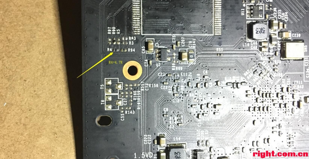

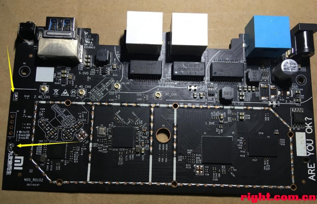

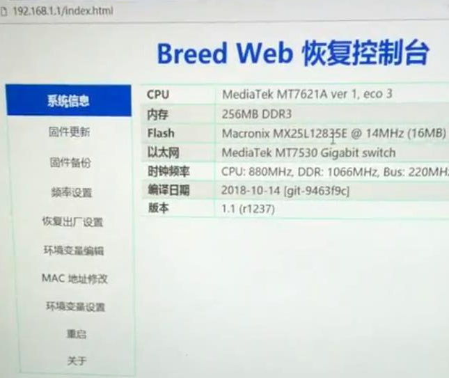

小米r3g非v2版能刷高恪吗?breed界面选公版刷入高恪底包不能获取ip地址,大神来指导一下
J10   J11短接    R4上4.7K电阻 没有贴片的直接在SPI的3脚8脚飞线串一个直插电阻也行。拆掉nand内存,编辑器刷入mt7621-pbr-m1到spi内存

改nand为spi刷入高恪底包不能获取ip地址,无法进入路由后台
