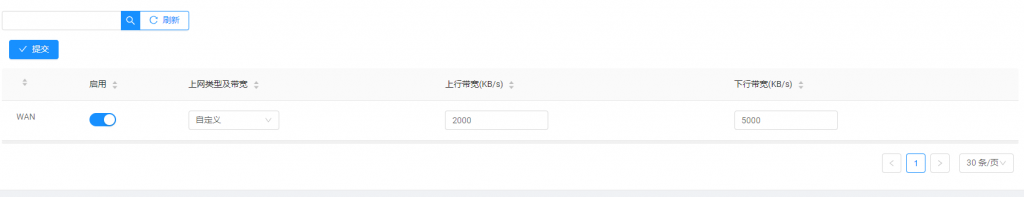

麻烦提供流控设置截图
 楼主| 发表于 2022-10-15 19:31:44 | 显示全部楼层
admin 发表于 2022-10-15 19:04
麻烦提供流控设置截图
智能流控配置图
智能流控配置图

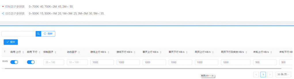

这个是用专家模式自动生成的配置,没做过改动,之前有尝试改动参数测试效果,但没什么变化,反倒是改多了配置开关会失效,需要重新刷旧版再更新回来

流控多线--》智能流控--》智能流控 截图下哈。

我相信很多人不会用智能流控,当然带宽大的体验不出,就算设置错误也不影响,因为带宽够折腾,智能流控有的地方是按128算,实际高恪按100算,填写正确带宽这里就错了,当然谨慎点的会把带宽写小点也许就正确!先不先把已经带宽多少,什么运营商,运营商给你的带宽上浮多少,一般都是百分之二十五!在把自己配置截图出来,别说默认,先截图给别人看看
