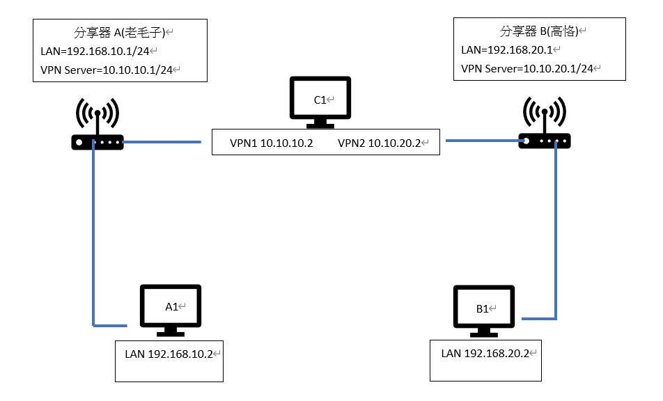

請問GOCLOUD S2A的版本下使用PPTP VPN服务器
外部Sever已設好VPN連線,也成功取得IP (10.10.20.2)
但我在GOCLOUD S2A的LAN端設備卻無法存取10.10.20.2的資源
不知還要調整那些設定
外部Sever確定沒有問題,因為我VPN另一台老毛子的VPN服务器,老毛子後端的LAN都可以正常存取外部Sever
謝謝
A1可以存取C1(10.10.10.2)
B1無法存取C1(10.10.20.2),B1和C1都可以ping到10.10.20.1代表路由是沒問題的

我在C1加了一筆靜態路由,產生了變化
route add 192.168.20.0/24 10.10.20.2
加完後C1可以存取192.168.20.0所有的資源,B1也可以ping到10.10.20.2
但只有ping會通,C1開的Web FTP服務還是都連不到

防火墙里加条回程路由。防火墙阻止了

請問要在哪一台路由器加回程路由呢?
我在B1直接PPTP進高恪就可以成功存取C1的資源
不過B1已經在高恪底下應該不用搞這麼複雜
