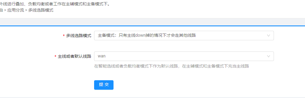

场景描述:分公司A为了使用总部的服务器,用高恪路由器的vpn客户端功能拨号进入总部,分公司A高恪路由器多线策略为"主备模式",wan为主线,
vpn拨号使用的pptp客户端,其他借线

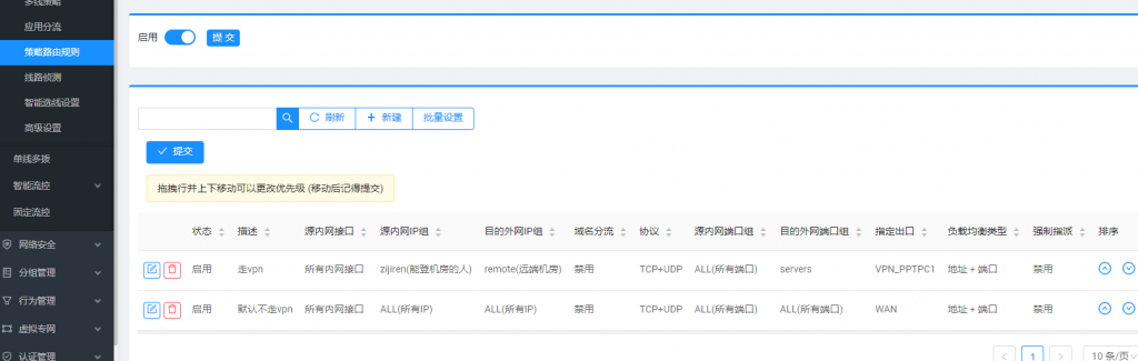

策略路由里设置了特定内网ip访问特定服务器ip才能走vpn线路
设置后服务器就可以正常访问了.

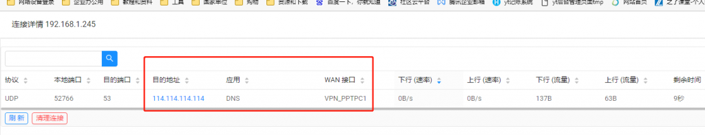

但是我发现从此以后分公司所有电脑的dns解析都走了vpn线路,我想让dns解析像以前那样走他自己的wan,请问是我哪里设置不对吗?

多线策略
多线策略
策略路由
策略路由
dns总走vpn线路
dns总走vpn线路
