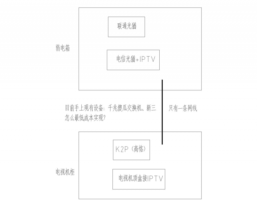

请教各位:本来想从弱电箱拉2条线到电视机柜,试了九牛二虎之力,拉不动。。实在没办法了。前期是把K2P放在了弱电箱,实在是天气温度高了。宕机了几次了,后来加了被动送风,可是家有周岁小孩,喜欢打开弱电箱折腾(上不了锁)。被逼无奈,求寻解决方案!
Drawing1-Model.jpg 目前手上现有设备:千兆傻瓜交换机、新三,怎么最低成本实现?
机顶盒只能保持原方案pppoe拨号看电视。

光猫处加交换机,把LAN跟IPTV都接入,然后在单线接到K2P,K2P的lan接IPTV,然后开启PPPoE中继,这是比较简单的方法,还有一种方法,把所有拨号都用K2P来拨,然后用策略路由分配电视IP走电视账号,上网走上网账号,这样的话,电视盒子就需要设置静态ip以及DNS其中一个改为公网就好了,其他的电脑手机也可以看iptv

1 两个光猫开桥接,设置不同VLAN.
2 联通光猫接电信光猫非iptv口.
3 电信光猫设置对应联通光猫的VLAN, iptv VLAN .
4 K2P设置相应VLAN,开启PPPoE中继.
5 K2P设置拨号,策略路由实现联通、电信、IPTV数据分流.

老哥 你说的 和我目前的设置有点像 但是我的iptv一直无法生效  可以指导一下吗?
