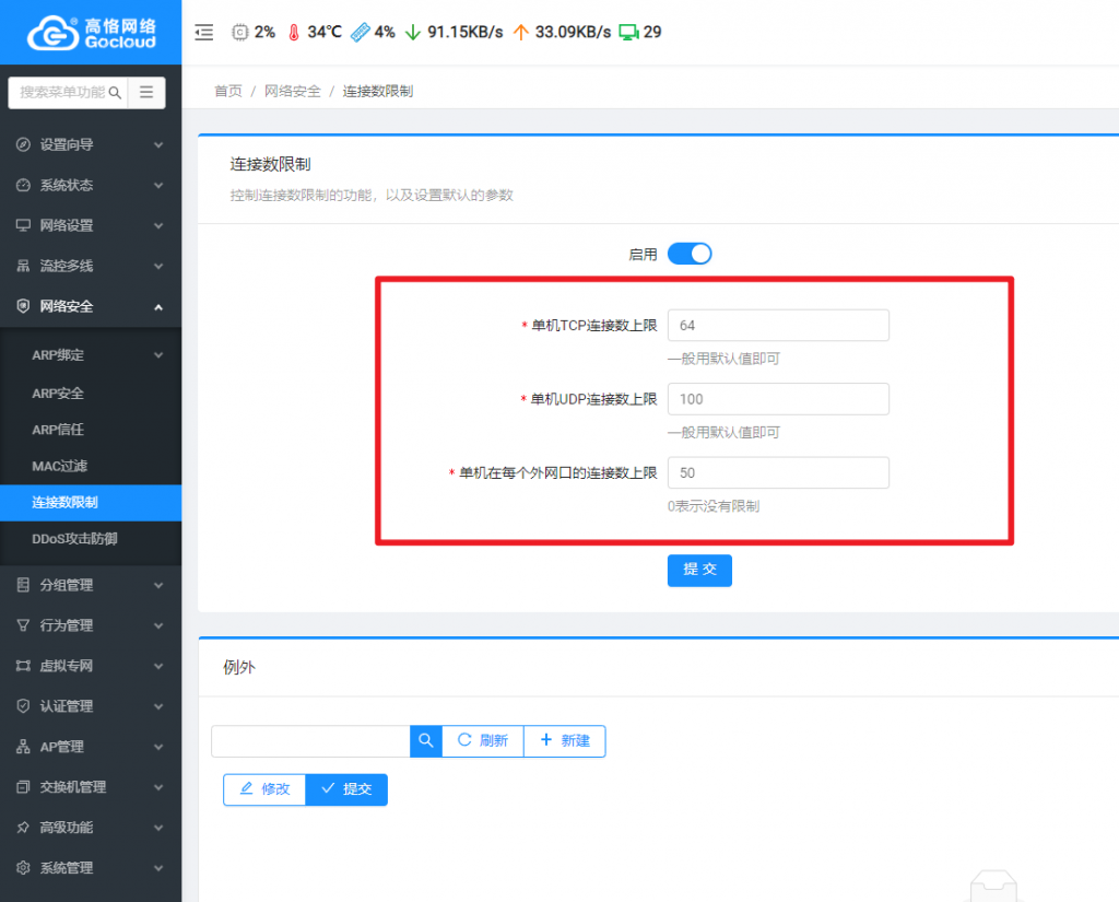

设备已经正常使用三个月了,各线之间无感知切换,但是今天咱们的代理商突然联系我说外网时而打得开,时而打不开,路由器远程进入很流畅,远程到客户桌面,远程软件时而能连上时而连不上,QQ微信也不行.

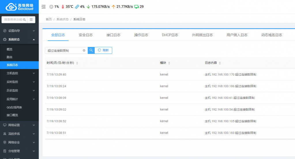

用命令行查看了DNS解析,没问题,清理了DNS缓存故障依旧,我郁闷了,我说联系运营商看看,运营商回复线路正常,我看了接口日志端口未出现掉的情况,我检查了所有可能的配置,找不出端倪.

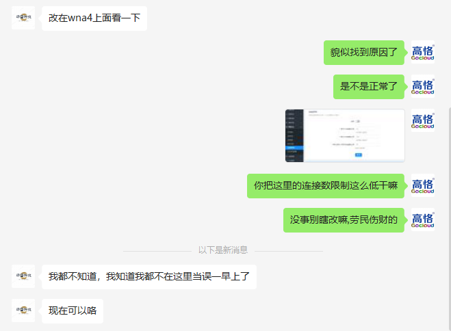

想着今天可能要栽了啊,情绪稳定后,我仔细看了日志,看出了端倪,立马想到应该是这里的问题,果然问题就在这里,修改后网络恢复:(对连接数限制太严格,无法正常使用了,默认的数值可不是这样的)
我们代理商也是熟悉我们的设备配置的,不可能犯这种错误呀,这问题应该是弱密码造成的,登录密码搞个123456,也许是客户那边有个懂一点的人进去研究,看着好奇就改了吧.所以在这里建议大家不要使用弱密码,如果对高恪不熟悉,走专家向导即可,不要去修改一些自己不确定的参数,不然劳民伤财的呀

这连接数 限制的比限速更牛逼哈哈
