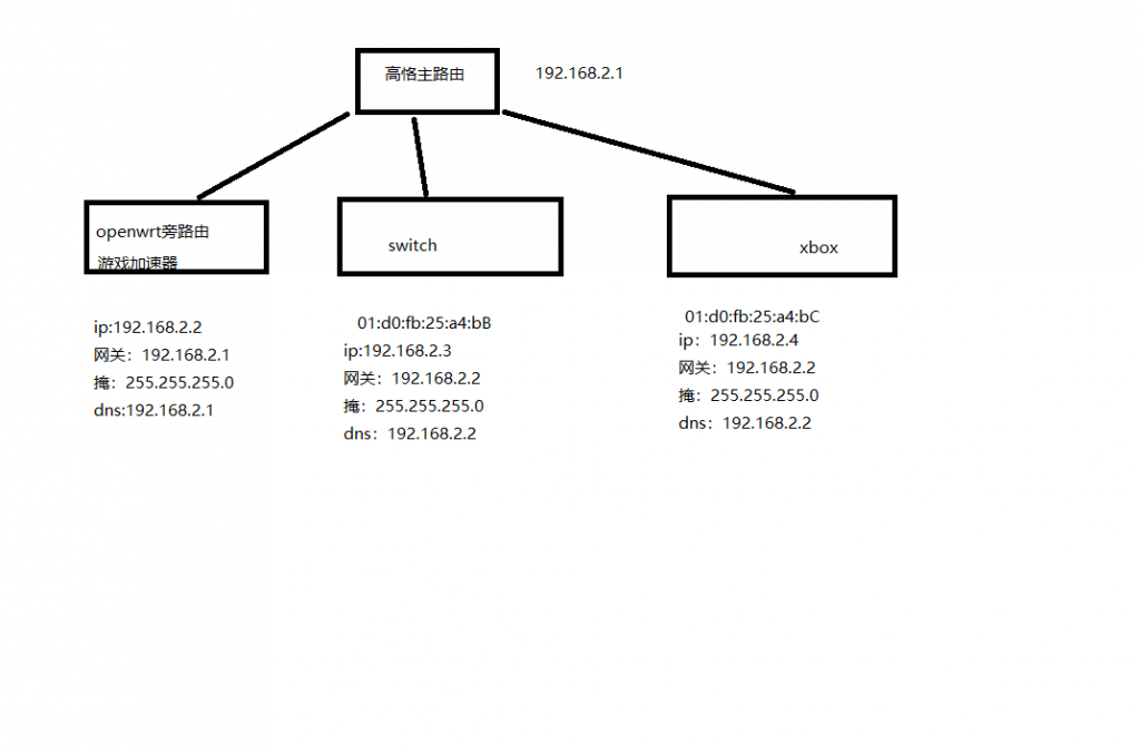

场景:rh80gp不支持游戏加速插件,目前购入了switch和xbox游戏机,通过旁路由实现了游戏加速。为了旁路由故障也不影响其他设备上网,所以旁路由没有设置全局,而是手动在switch,xbox上手动设置旁路由的网关和dns,最近了解到openwrt的dnsmasq,可以为指定设备设置网关和dns。了解到高恪也是用dnsmasq,所以特此来求助。 无标题.png

 楼主| 发表于 2022-7-15 11:19:53 | 显示全部楼层
如果能实现为指定设备设置网关和dns,就不用手动在设备上设置了。

 楼主| 发表于 2022-7-15 22:23:14 | 显示全部楼层
set:pangluyou,50,192.168.2.27,  192.168.2.27这个ip打上pangluyou的标签,数字50代表请求ip
tag:pangluyou,3,192.168.2.2,     pangluyou这个标签设置网关为192.168.2.2,数字3代表网关
tag:pangluyou,6,192.168.2.2,     pangluyou这个标签设置dns为192.168.2.2,数字6代表dns
高恪的好似不支持mac打标签,只能这样子用。自己设置一下dhcp分配静态ip,解决ip变动问题。如果大家找到mac打标签的方法,麻烦回复一下。
后续:还是有问题大概1个小时,就会恢复回去默认网关
