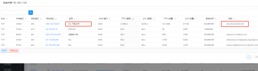

观察下来, 发现大流量的终端一般都在访问i.snssdk.com(头条系的域名), 而且, 流量有很强的突发性, 持续时间大多不长, 路由识别为SSL应用 或者识别为SSL下载应用
为了堵住那些看图党的嘴:), 此处来个图
跟客户沟通下来, 了解到, 他们公司在用飞书,  文档、视频会议都通过飞书来实现, 在视频会议时, 会同时打开浏览器查看飞书文档。
原来如此。 视频会议的流量特点是突发性强, 平均持续流量并不高, 飞书又全部是在线化办公系统, 所以, 短暂突发的在线流量, 高恪路由会识别为归类为网页大类的SSL应用, 当流量持续时间长一点时才会识别为SSL下载应用。
而高恪智能流控算法对于大流量突发的网页类应用允许的突发时间非常短, 突发时间略长就会从平衡使用的角度, 开始进行流量控制, 此时如果同时打开浏览器来查看飞书文档, 就会受到影响, 所以, 客户的感受就是用浏览器打开网页卡了, 慢了。
