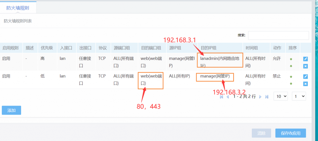

路由的防火墙好像对自己的lan口的IP策略无效,
比如我的路由lan口IP是192.168.3.1
我设置除了192.168.3.2别的主机都禁止访问192.168.3.1的80,443。但是好象没有效果。虽然同段,但是这个一样的三层接口呀。
发表于 2022-6-17 15:23:46 | 显示全部楼层
你的目的IP中并未出现3.2的IP嘛,你是要表达啥呢?

发表于 2022-6-17 22:07:35 来自手机 | 显示全部楼层
第二个目的地ip设置错误,应该是你的管理地址

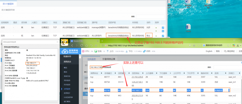

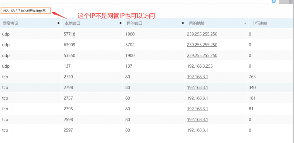

 楼主| 发表于 2022-6-20 16:09:40 | 显示全部楼层
就是说防火墙对路由自己的lan没有用
我防火墙已经禁止了所有的IP访问,除了管理机的IP可以访问,但实际上无效、
图片是因为当时截图问题,您试一下就明白了。

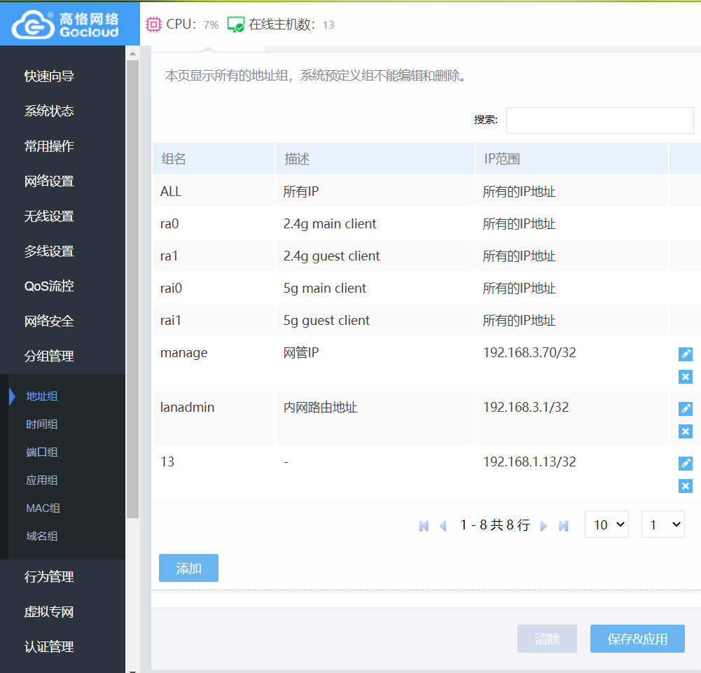

这个是更新的图:
IP组图片
IP组图片
测试图片:、
实际图
实际图

 楼主| 发表于 2022-6-20 16:10:52 | 显示全部楼层
只是截图时错了,但实际没有做错的。
