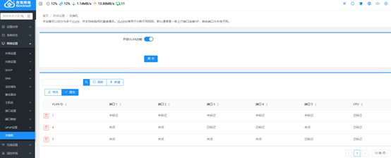

 楼主| 发表于 2022-5-4 15:16:18 | 显示全部楼层
时子航 发表于 2022-5-4 10:49
我说的是自带的交换机,这样k2p和电脑都能拨号
老哥,为啥我的只有1,5,  没有4呢?内网设置那里需要配置一下嘛?还有,按你这样设置的话,电脑拨号能跑满千兆吗
