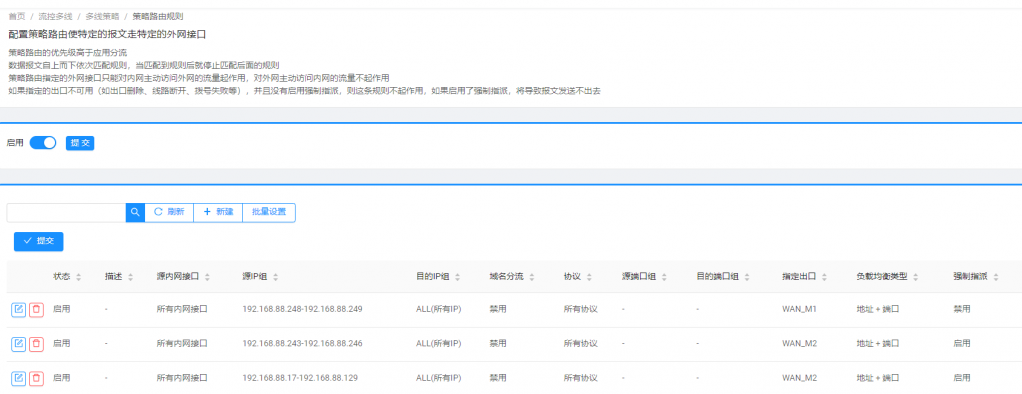

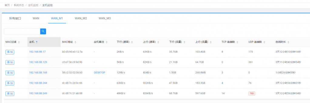

C5刷高恪开单线双拨,挂了两个京东云(IP 88.244,88.249),一个玩客云(IP 88.17,88.129).我的设想是249走wan_m1,17,129,244三个都走wan_m2,但事实是17和129很大一部分数据是走m1的,244也有不少走m1,反而249都走m1,
请问大神具体该怎么设置?要划分vlan么?还是弹性接口那边多搞几个lan?

发表于 2022-4-20 19:40:53 | 显示全部楼层
策略规则的强制指派打开,配置好以后重启路由器
 楼主| 发表于 2022-4-20 20:20:56 | 显示全部楼层
原来是要重启,怕多拨失效才没有重启来着,那就等下试试

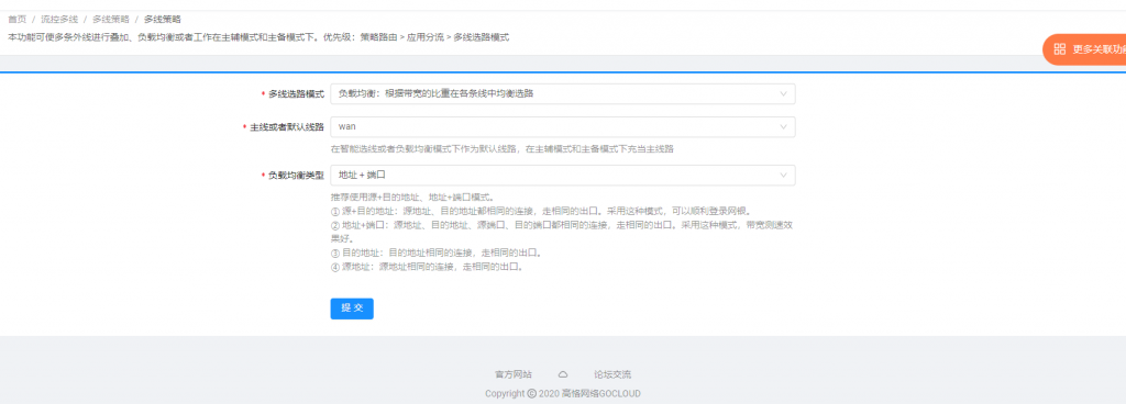

发表于 2022-4-21 11:10:10 | 显示全部楼层
这策略路由的 负载类型会影响收益么 ?

 楼主| 发表于 2022-4-27 14:50:41 | 显示全部楼层
huasteven 发表于 2022-4-21 17:00
这个问题好像都这样,限不死。。
全部设置好之后再插入设备就没问题了
