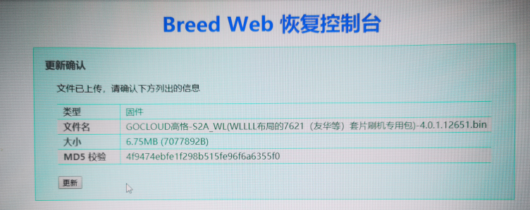

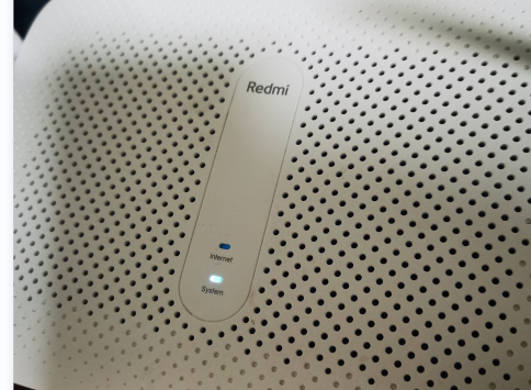

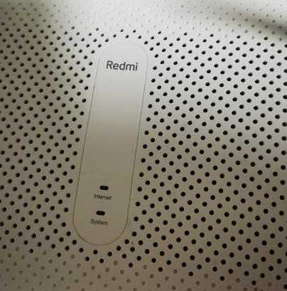

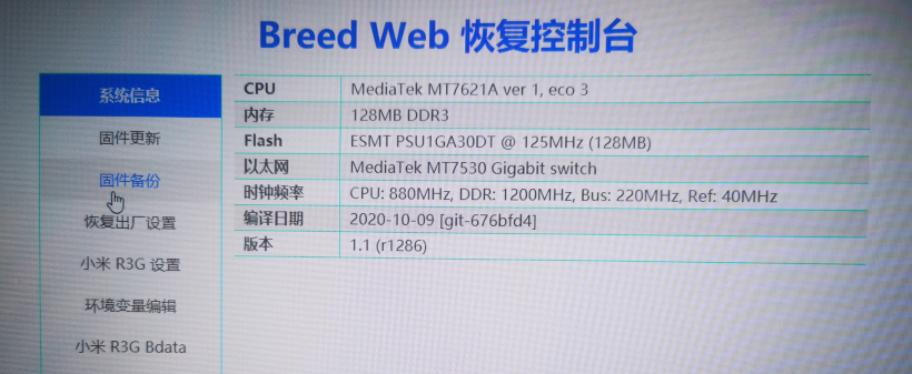

本人半个小白,咸鱼新入收红米AC2100路由器!在恩山论坛找教程刷上了R3G的breed,刚刷上的时候原系统192.168.31.1还是能进的。忘记备份固件什么的。后面刷了全系列底包GOCLOUD高恪-S2A_WL(WLLLL布局的7621【you华等】专用包)-4.0.1.12651按流程来说路由器重启后变蓝灯是成功了的。在浏览器输出192.168.1.1就进入高恪页面了,为啥我的路由重启变蓝灯后5秒钟左右灯就熄灭了?断掉电源重新插上电源还是不超过5秒蓝灯就熄灭了    不管是原系统192.168.31.1还是刷高恪之后的192.168.1.1都是无法访问??但是又正常能进入brred管理页面,但是在breed刷会红米AC2100的固件又提示不是R3G固件。但是只能刷R3G最新的稳定版固件就能正常路由器使用。个人技术有限死活刷不上高恪的固件和刷不回去红米AC2100的固件了,,,大佬们帮忙支下招!!!非常感谢!!!!

这鸡鸡是啥配置的,我咋感觉高恪好像没这个鸡鸡的固件???

发表于 2022-4-4 08:26:45 | 显示全部楼层
红米AC2100路由器高恪没有适配!刷1万次都不会成功的,孩子你可以硬改或者换其它已经适配的机型!
 楼主| 发表于 2022-4-4 08:44:18 | 显示全部楼层
lesing 发表于 2022-4-3 22:27
用小米路由的救砖工具修复试试
试过了!刷不上AC2100的固件了
 楼主| 发表于 2022-4-4 08:45:38 | 显示全部楼层
gknan 发表于 2022-4-4 08:26
红米AC2100路由器高恪没有适配!刷1万次都不会成功的,孩子你可以硬改或者换其它已经适配的机型! ...
我看抖音和B站有人刷成功过啊!所以才会尝试
发表于 2022-4-4 11:01:38 | 显示全部楼层
qwe7878 发表于 2022-4-4 08:44
试过了!刷不上AC2100的固件了
引导breed都不匹配肯定刷不上 小米的引导分区比较特殊
 楼主| 发表于 2022-4-4 15:14:52 | 显示全部楼层
那只能刷别的固件或者只刷R3G的固件了?
发表于 2022-4-5 08:54:35 | 显示全部楼层
或者找人帮你拆了闪存芯片 用编程器刷AC2100的固件
 楼主| 发表于 2022-4-5 16:59:19 | 显示全部楼层
AC2100刷不了高恪   刷其它固件好像可以!不管他了刷上别的固件咸鱼出掉
