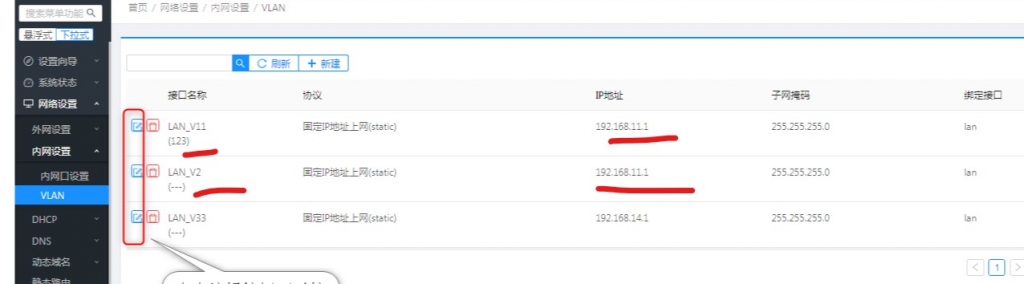

高恪固件配置vlan的帮助手册不明白的地方:
这是是相同的ip可以配置到不同的vlan号吗?配置vlan必须设置ip地址吗??
248
223
223
发表于 2022-3-23 16:45:51 | 显示全部楼层
vlan 必须指定ip才可以上网 和 开启 DHCP 设置才可以自动下发ip
不同vlan 最好不要指定相同ip,避免混淆。
发表于 2022-3-23 21:24:24 来自手机 | 显示全部楼层
网络设置>交换机也能配置vlan
 楼主| 发表于 2022-3-24 08:54:27 | 显示全部楼层
18640401404 发表于 2022-3-23 21:24
网络设置>交换机也能配置vlan
@刘长金  疑惑也正在这里,这两处vlan   是不是前一个是"端口vlan划分“方式,你说的这个是802.1Q划分方式,这两种可以同时使用吗?不会冲突?然后前一个"端口vlan划分”方式,需要配置IP,也就是说可以使用ip,是不是更高级一些?可以实现vlan间通信功能,也就是实现osi三层的功能 ??
发表于 2022-3-24 11:07:28 | 显示全部楼层
fibonaaci 发表于 2022-3-24 08:54
@刘长金  疑惑也正在这里,这两处vlan   是不是前一个是"端口vlan划分“方式,你说的这个是802.1Q划分方 ...
一个是基于端口,一个是基于IP,两个概念,看自己需求使用
 楼主| 发表于 2022-3-24 11:11:54 | 显示全部楼层
正因为是两个概念  才问 2个都有需求时   同时开   有没有冲突???冲突吗?
发表于 2022-3-24 11:46:17 | 显示全部楼层
不冲突 按需配置即可
