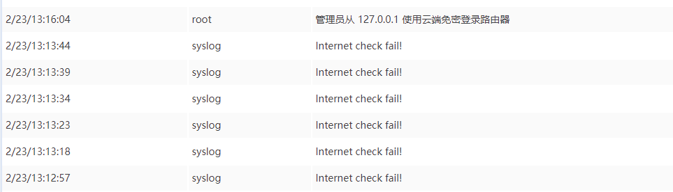

这几天换成移动家庭宽带以后,发现刷了高恪固件的路由器有亮黄灯的现象,正常运行是蓝色的。
通过电脑长Ping www.baidu.com 是没见有断的,对这个检查网络提示日志 不知道是高恪固件的问题还是外网确实不通。
设备:K2P K2
固件版本 :K2 版本为 4.2.7.16528  4.3.0.17204(AP固件)
K2P版本为 4.2.7.17729 目前在这一台开启日志调试模式后发现有
syslog 发送Internet check fail!
外网环境:移动 200M家庭宽带。

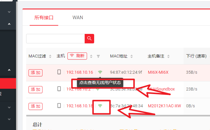

xuwang 发表于 2022-2-23 16:22
这里不是无线客户端信息吗?
这个需要鼠标悬停显示WIFI信号强度 速率,个人还是喜欢列表模式。

发表于 2022-2-23 16:22:57 | 显示全部楼层
