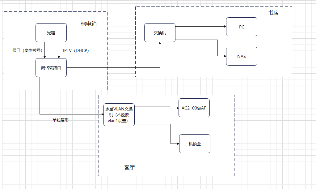

各位大佬,研究好几天单线复用问题了,快崩溃了还没弄好,请教大佬!!
拓扑图如下: 拓扑图.png
1.自己网上研究了很多,以前没有软路由时候是用2个水星VLAN交换机实现的。
2.高恪软路由替代了原来弱电箱的交换机,修改VLAN的时候,由于高恪VLAN1不能更换,水星的交换机VLAN1不能修改,卡在这里了。
3.请求大佬帮帮忙,我到底应该怎么设置?

发表于 2022-2-21 15:41:03 | 显示全部楼层
没办法,高恪软路由没有交换机功能,不能改网口的vlan,我是用k2p实现的,一边k2p,一边8口vlan交换机设置的

发表于 2022-2-21 15:54:31 | 显示全部楼层
如果你只是不能改vlan1,就不用vlan1当lan口的vlan,自己创建一个vlan,用于lan口,我自己就是创建的vlan 7用于lan口,但是即使你创建vlan7了,没有交换机设置,你也不能设置一个网口走多个vlan

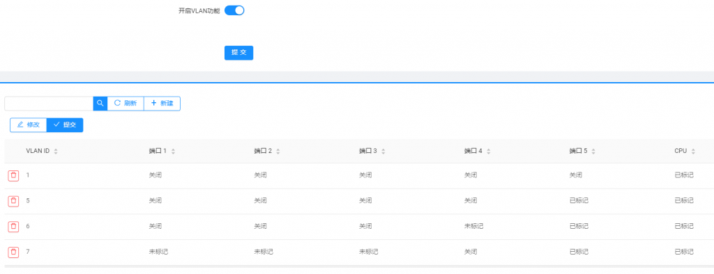

这是我k2p的配置,端口5是trunk口,可以走vlan5、6、7,vlan5是iptv,vlan6是wan,vlan7是lan,端口4接软路由,弱电箱还有一个网管交换机,设置一个trunk,一个vlan5接光猫iptv,一个vlan6接光猫lan口,其他都是vlan7,是lan口

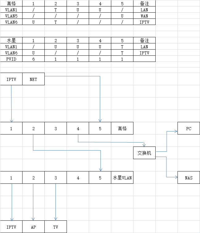

 楼主| 发表于 2022-2-22 10:33:29 | 显示全部楼层
sanzuwu 发表于 2022-2-21 15:59
这是我k2p的配置,端口5是trunk口,可以走vlan5、6、7,vlan5是iptv,vlan6是wan,vlan7是lan,端口4接软 ...
大佬 能不能帮我看看 我这个设计对着没

发表于 2022-2-22 14:45:30 | 显示全部楼层
baikal 发表于 2022-2-22 10:33
大佬 能不能帮我看看 我这个设计对着没
规划我看没问题,你只是传vlan6和vlan1,只用iptv盒子看电视应该没问题,但是有一点,高恪软路由是实现不了的,没有交换机选项
 楼主| 发表于 2022-2-22 15:20:57 | 显示全部楼层
sanzuwu 发表于 2022-2-22 14:45
规划我看没问题,你只是传vlan6和vlan1,只用iptv盒子看电视应该没问题,但是有一点,高恪软路由是实现不 ...
嗯我是路由器刷的高恪 有交换机选项的。
对我的这个流程,我有一个自己没搞懂的地方就是高恪默认VLAN5 (应该是WAN口吧),这个对整个网络没什么影响吗?
最近我研究VLAN,还没研究到关于WAN口的方面

发表于 2022-2-22 15:33:19 | 显示全部楼层
baikal 发表于 2022-2-22 15:20
嗯我是路由器刷的高恪 有交换机选项的。
对我的这个流程,我有一个自己没搞懂的地方就是高恪默认VLAN5 ( ...
你交换机那边也不需要vlan5,不影响的,即使交换机需要wan口,交换机创建个vlan5,也就可以了,如果是破解了光猫,高恪直接连光猫的vlan就有影响,vlan号不一致就不通的,不过那种情况可以自己再创建个vlan,不用高恪默认的vlan5就行,只要2端的设备vlan号一致就行,用什么vlan号都可以
