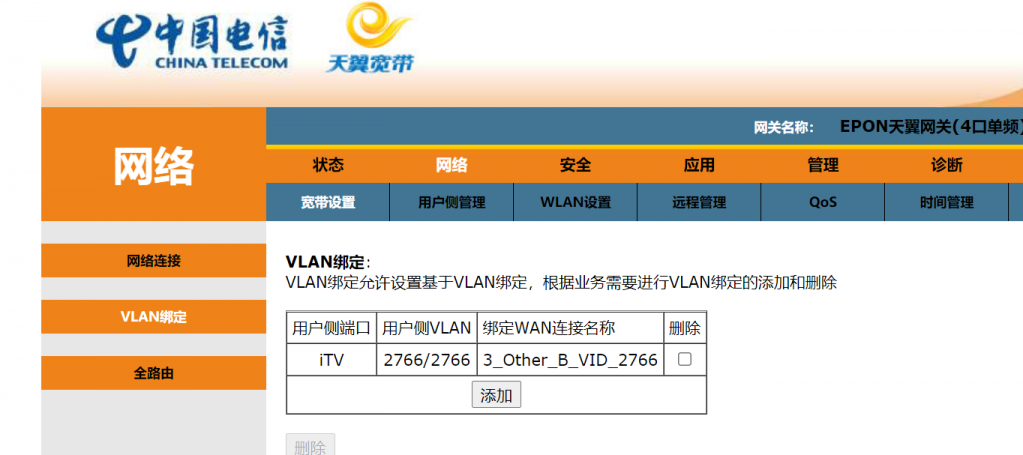

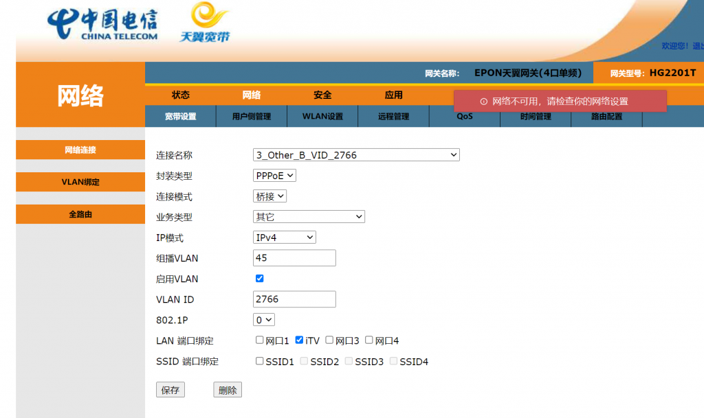

在天翼网关那边,通过VLAN绑定,将IPTV绑到一个VLAN中,在高恪“交换机”设置中加入相关设置,似乎就没有问题了!!
但奇怪的是:我在天翼网关那边,iptv绑定的是iTV端口,但居然iTV端口和路由器不接网线,居然也正常,好奇怪啊?
VLAN绑定:

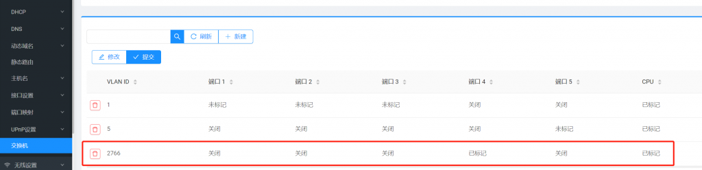

高恪路由器设置(我用弹性端口设置了两个WAN,所以这里设置的是端口4):
