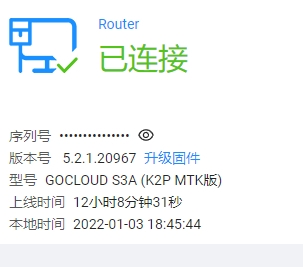

技术人员好!请教个事,目前家里情况是这样,接的移动的宽带,光纤入户,里面是那种不用账号拨号的猫,移动给自动随机分配地址那种,然后光猫接K2P,刷的最新固件,然后几乎每隔一个星期左右,有时候一天两次,就断网,得重启光猫才能上网,重启路由没用,但是,找了移动的人来看过,光纤接头和光猫都换了好几个,还是会出现这样的情况,我就在想,是不是高恪里面哪里我没设置好,是不是路由跟光猫哪冲突了???我网段是分开,光猫地址是1.1的,路由是5.1的网段,不知道是否有遇到过相关问题,是否有解决方法,望回答,感谢感谢!!说明下,以前是那种光猫然后路由拨号的,用了很久没事,后来换了这种免拨号的,路由自动获取地址,用了大半年没事,然后有一天突然就这样,然后就叫移动换了光猫,换了好几个,然后这些天继续还是这样的情况,不知道咋搞了
