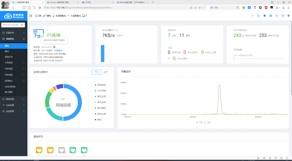

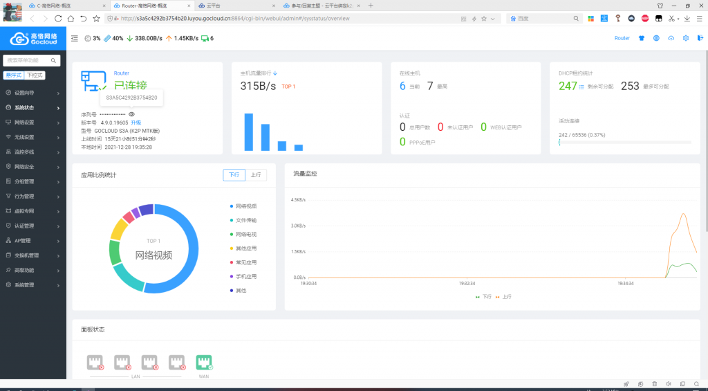

云平台绑定k2p,结果不知道绑定的是谁的设备

 楼主| 发表于 2021-12-28 19:39:51 | 显示全部楼层
这是我自己的设备
这是别人的设备
这是别人的设备
这是不知名的设备
这是我的设备
这是我的设备

 楼主| 发表于 2021-12-28 19:42:12 | 显示全部楼层
LIKE 发表于 2021-12-28 19:39
这是不知名的设备
这是我自己的设备
11个最高是自己的
  7个最高是别人的

发表于 2021-12-29 08:00:40 来自手机 | 显示全部楼层
设备MAC地址一样?用过编程器固件?

 楼主| 发表于 2021-12-29 09:06:57 | 显示全部楼层
admin 发表于 2021-12-29 08:00
设备MAC地址一样?用过编程器固件?
对 连MAC都一样,这个k2p pdd买的

 楼主| 发表于 2021-12-29 22:59:01 | 显示全部楼层
解决了,在breed刷了其他固件,在刷回高恪解决了
