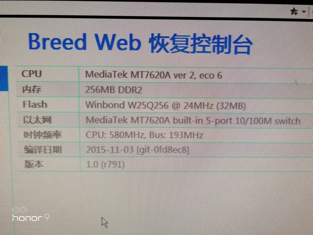

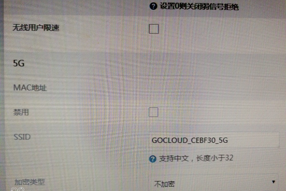

求助  我的 k2 需然是旧了点 但配置还行  先刷底包再 刷入GOCLOUD高恪-S1A_8M(K2K1完整全能包)-4.3.0.14696.bin.web   其他功能正常  就是5G信号没有  请问谁知道原因 请看下图

发表于 2021-12-16 14:33:33 | 显示全部楼层
检查下breed下 mac地址是否正常

进去看过  不是很懂怎样判断  就只有5G 无MAC地址  2.4一切正常

已刷你推荐的固件  其他功能正常 就是没有5G    5G没有MAC

发表于 2021-12-17 08:46:03 | 显示全部楼层
就是丢了5G的mac地址咯 自己参考2.4G的 写一个进去

你好 请问怎么写  我不是很懂  可以教教我吗?
