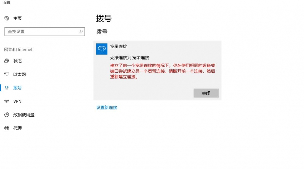

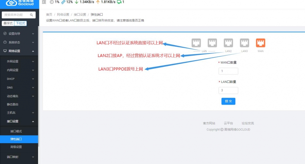

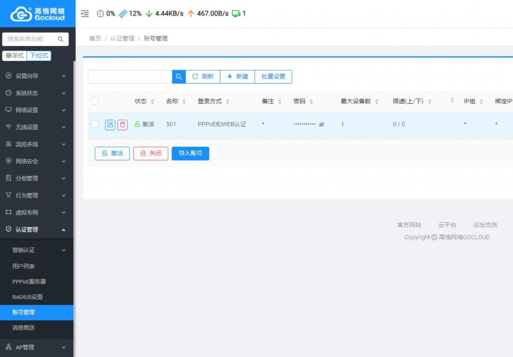

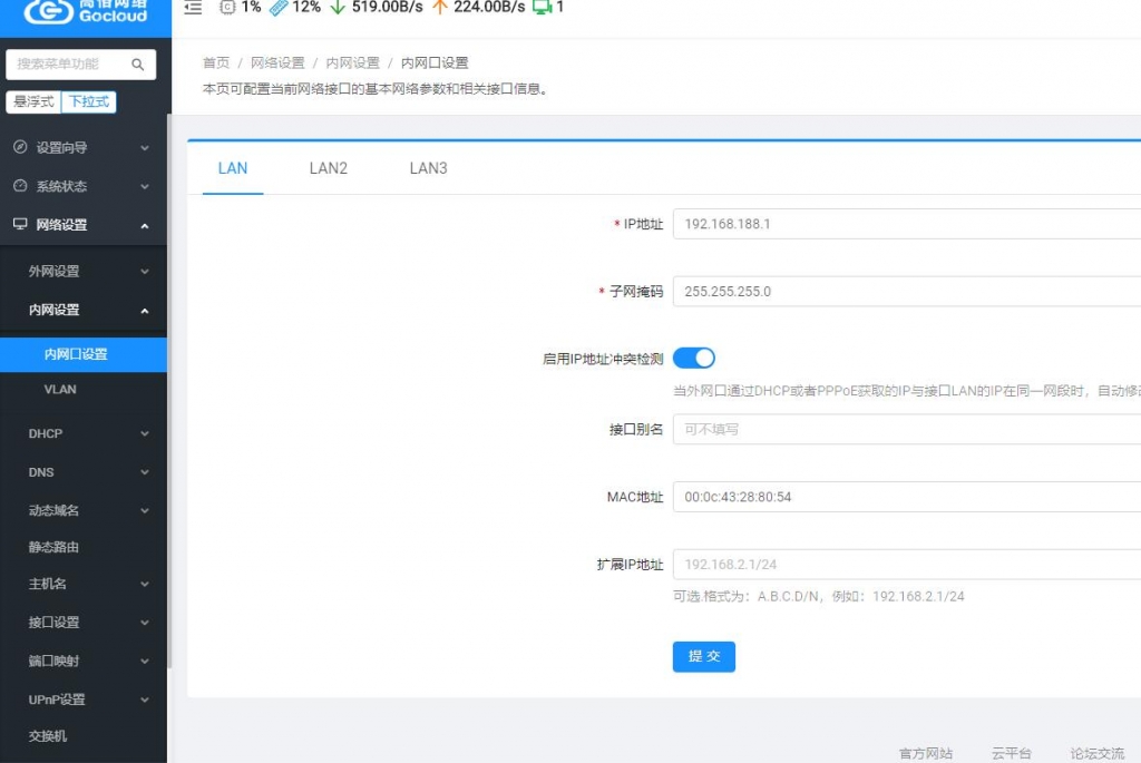

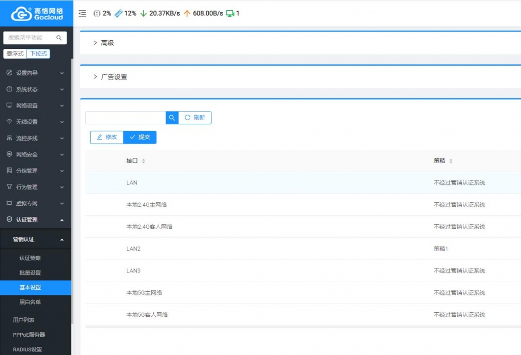

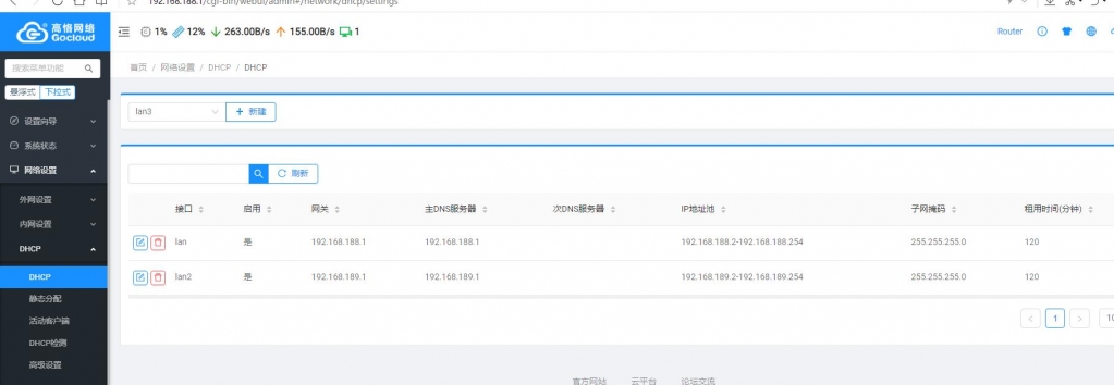

如下图,LAN口可以直接上网,LAN2口接AP经过营销系统认证后上网,LAN3口PPPOE拨号上网,
现在LAN和LAN2口设置好后可以上网,但这个LAN3拨不上号,一直提示图2这个问题,以前没弹性端口的时候拨号是正常的
请大神们指点一下哪里设的不对,感谢
QQ截图20211022133620.jpg 1 (1).jpg 1 (2).jpg 1 (3).jpg 1 (4).jpg 1 (5).jpg 1 (7).jpg 1 (8).jpg 1 (9).jpg 1 (10).jpg

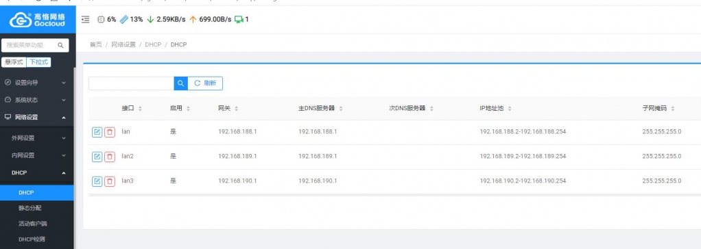

发表于 2021-10-22 14:13:38 来自手机 | 显示全部楼层
图顺序是不是乱了?LAN3拨号,你有创建ip组吗?你的图太乱了
30
 楼主| 发表于 2021-10-22 20:43:21 来自手机 | 显示全部楼层

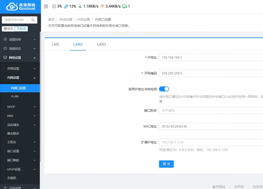

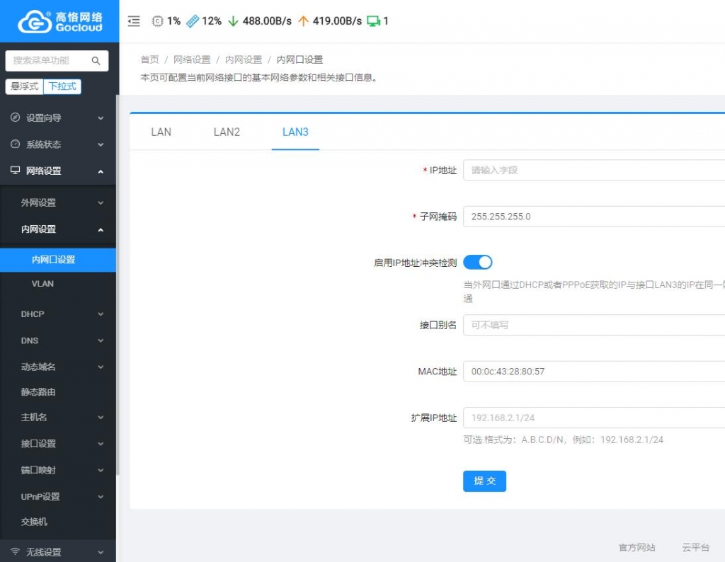

上次一位大神说pppoe不用设ip,全部默认就行
你看图5就是默认的lan3设置图,

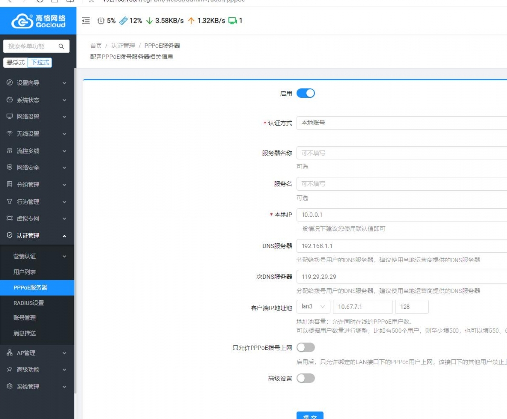

30
 楼主| 发表于 2021-10-22 20:44:04 来自手机 | 显示全部楼层
图9是pppoe设置图
发表于 2021-10-22 23:00:28 | 显示全部楼层

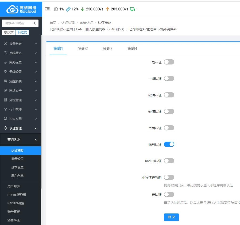

你现在试试,连接AP那个信号,用你LAN3的账号验证,看看能不能过验证,先排查一下!

lan2ap那个口没问题,开的是web认证,认证后就可以上网

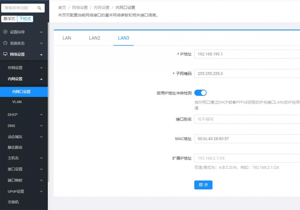

不默认,给lan3一个IP看看行不行,行就不纠结默认了。

LAN3加上IP也不行,还是一样的拨号提示

创建LAN3  DHCP

LAN3  DHCP开了也还是一样拨不上,一样的提示
