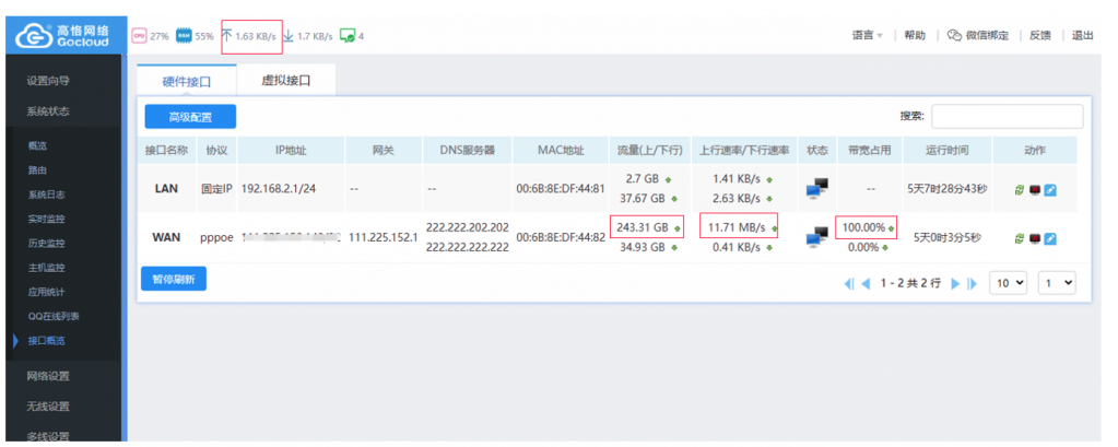

K2 路由器之前刷4.2.7.16528 有间接上行100%  然后怀疑是刷机包问题 更换了4.2.6.16193 问题依旧 自己排查了一下 也不知道是什么问题 每次冷启动后 没有问题 过一两天 问题出现 如果把K2当二级路由使用 WAN口直接获取上级路由IP 没有任何问题 是要是拨号就不行 开始上行100%时,每间隔几分钟后就会再次上行100%然后恢复正常 几分钟后如此循环 上行100%时 电脑无法正常上网。局域网内,直接入一台电脑 无其他电脑时 问题相同 排除是电脑感染病毒所致
我个人初步怀疑是 只要pppoe重新拨号或者更新新ip后 就会出现这个问题

看看主机监控里是不是有 上行流量.

每次都是开机几天前正常 几天后就不断出现上行100%问题 必须断电 在上电 局域网就一台电脑  纯系统 没有其他插件等软件
