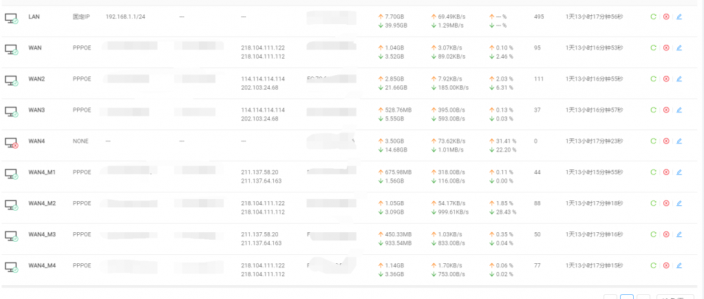

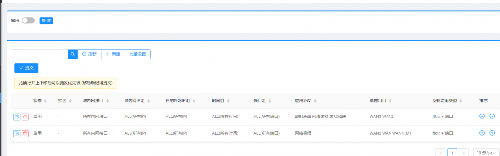

现在我把应用分流直接关了,策略路由也关了,sfe开了,但是我觉得开与不开问题不大,毕竟带宽真不大。
但是现在腾讯视频加载快多了,也不会过一会儿缓冲一下。目前是选的智能选线,主线是wan2,就是这个流量大部分都跑电信了,小部分分给了联通,剩下一丢丢给了移动。
能不能让移动线路利用率更高一点,干下载的事,对延迟要求不高的应用就行。但是开了应用分流,这个腾讯视频好像速度就会起不来。

有的网页有很多包。比如你看腾讯视频会有很多包,有视频的数据还有其他的数据包,根据你的应用分流,会使包(不管哪种包)分别走wan3 wan wan4_m1然后就会出现这种现象。即使你的应用分流设置成腾讯视频,网络视频,网络电视走一个出口,也不行的,因为有些包应用会识别不出来,然后根据你的分流和默认线路设置而分开。总之就是看视频的要设置成走一个出口,最好用策略走一个出口,而不要使用应用分流。

sfe关掉试试,这个开个不能精准识别.
可能有不准确的流量.
可以单机走一个wan口试试,如果可以在检查下策略.看看腾讯视频是否被路由正确识别.
