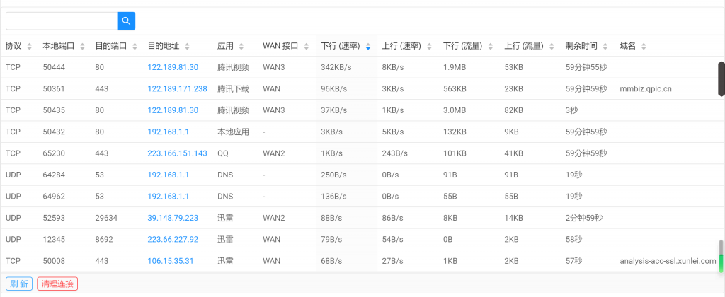

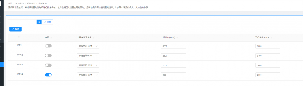

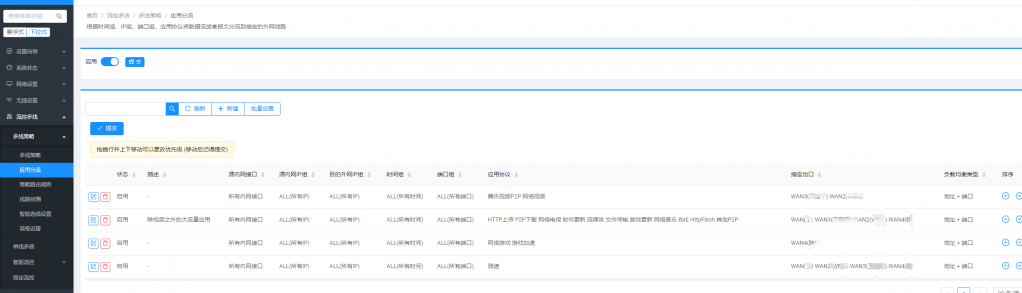

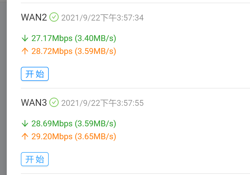

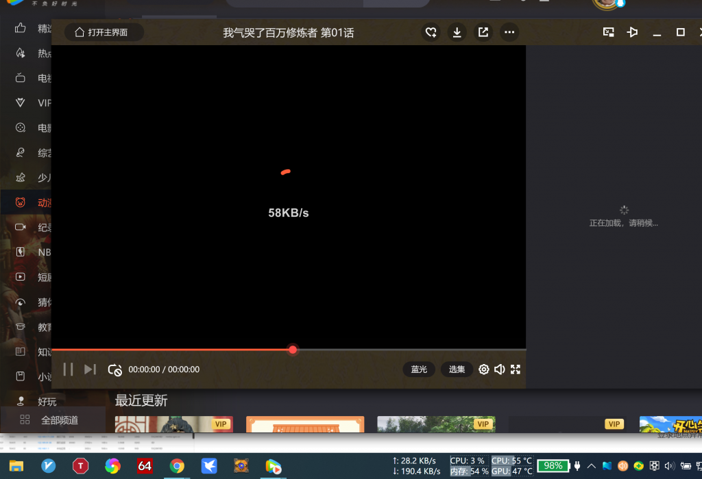

走了专家向导,腾讯视频速度起不来,经常缓冲,速度大概300-400kb之间,但是速度一直上不去,在论坛搜索发现,用策略路由指定域名v.qq.com,还是不行,速度还是起不来。不同运营商,没有过旁路由。

关闭流控,开启SFE,DHCP中的DNS换成119.29.29.29或者其他,试试第三方的,策略哪里别去指定,再试试会不会,先不先默认就好,别走专家开启流控

wan2wan3没开流控,那两条应用分流腾讯视频p2p和网络视频,放在第一条,wan2wan3网速肯定够。dhcp如果设置119这种公共dns,不知道会不会有影响,因为wan1和wan4,wan3运营商是不一样的。sfe昨天刚关,效果感觉不大,毕竟带宽不高。

网页版腾讯视频是否卡?

也卡,速度起不来
