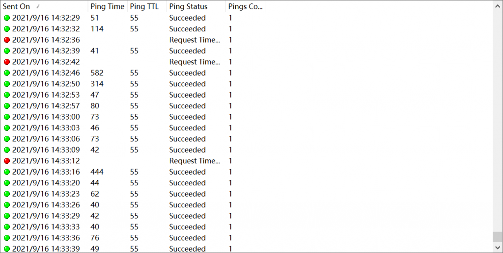

闲置主机跑跑pcdn,遇到的问题是连接数超10k就开始间间歇性ping值增高甚至time out.请教下到底是哪里的问题呢

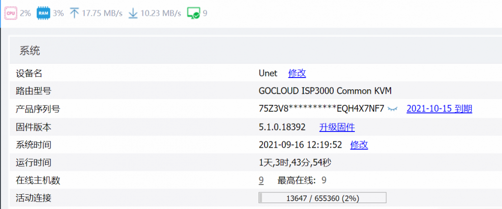

软硬件情况:
1,PVE下装了ISP3000 5.1.0.18392, 暂时分了8核CPU核8G内存,连接数超10k看负载还是cpu2%,ram3%左右
2,Lan1口(管理口)为主板网卡, Lan2直通i350连AP(和LAN1合并), Wan口直通一个i350
3,电信单号3拨, 负载均衡, NAT1开启, Qos关闭
4,刚开始测,上传也就不到20M的样子,讲道理不知道哪里这么弱...
路由这块基本上是小白, linux又不像win都是界面化的东西, 请教下各位彦祖, 这种情况一般是哪块引起的呢?
系统配置
ping监测
发表于 2021-9-16 15:01:55 | 显示全部楼层
宽带是有连接数限制的
 楼主| 发表于 2021-9-16 15:52:57 | 显示全部楼层
xuwang 发表于 2021-9-16 15:01
宽带是有连接数限制的
谢谢大佬, 之前从来不知道这个...

发表于 2021-9-17 11:59:16 | 显示全部楼层
你连接数都10k了.太猛了.多接 几个 宽带吧.

发表于 2021-9-18 14:12:37 | 显示全部楼层
加线,换实机。
