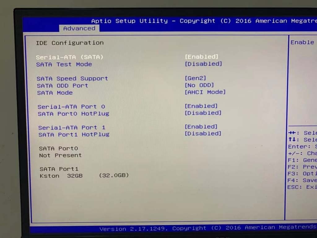

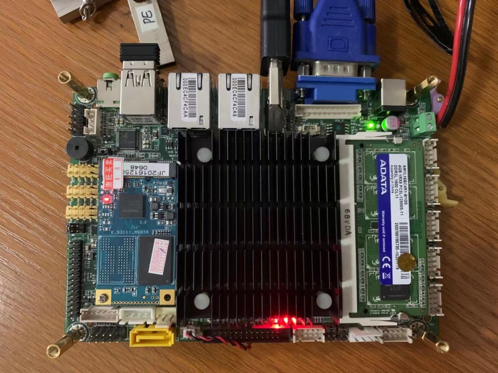

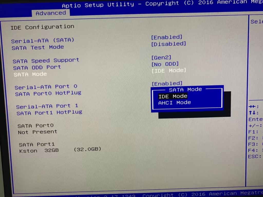

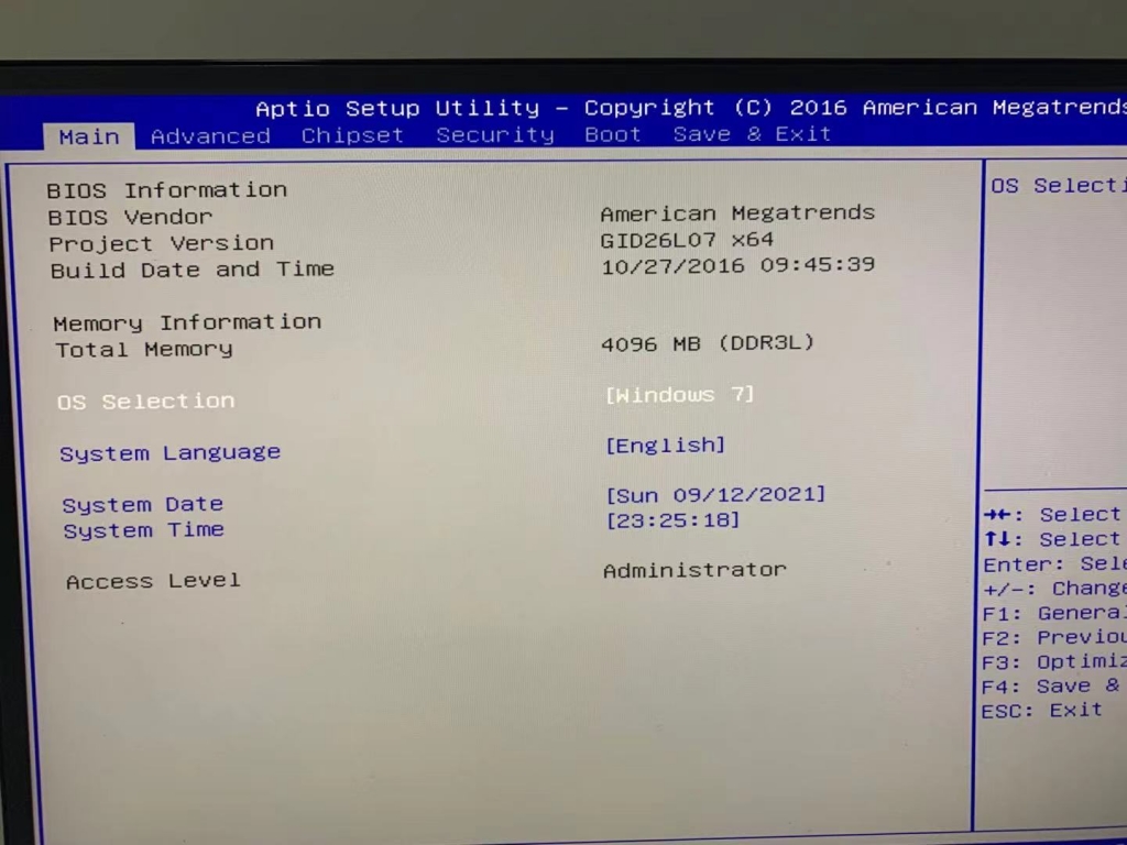

安装完重启都是黑屏,请问各位看看哪里设置有问题。另外一台d2550安装都没有问题,使用都正常。这台j1900不管是安装在u盘上还是安装在固态硬盘上都是开机黑屏,主板是没有问题的,安装win7都是正常的。还有这个硬盘模式是设置AHCI mode还是IDE mode,试了两个模式都不行。

不应该
建议:
1.重置bios设置
2.将所有"OS Selection" 设置为others
3.如有开机启动项快捷键,手动选择启动设备

发表于 2021-9-13 09:20:55 | 显示全部楼层
xiao_ljp 发表于 2021-9-13 09:19
bios也重置过了,奇怪了是友商都装的好好的。
os selection 选项个别主板会强制启动对应系统的,所以你试下改为others看有无反应,不过启动失败理应返回错误代码,直接黑屏的还是少见

发表于 2021-9-13 09:21:20 | 显示全部楼层
到什么地方黑屏的?

 楼主| 发表于 2021-9-13 09:31:44 | 显示全部楼层

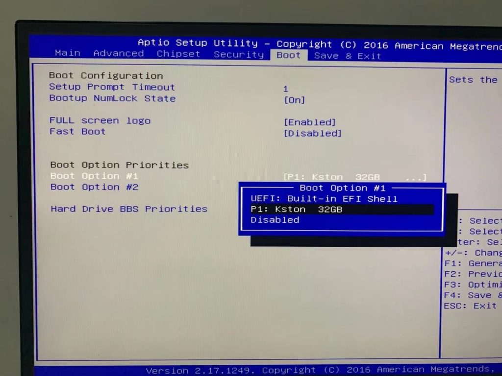

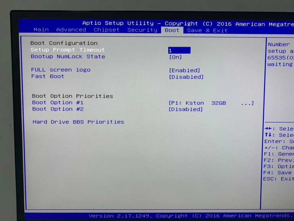

如果u盘设置成uefi启动就出现这个画面
29
 楼主| 发表于 2021-9-13 09:34:02 | 显示全部楼层
cyadmin 发表于 2021-9-13 09:21
到什么地方黑屏的?
开机就黑屏,主板灯还是亮的,但是显示器就黑屏。我已经设置成u盘启动了,而且这个u盘插在另一台d2550上面安装高恪一切正常

发表于 2021-9-13 09:44:06 | 显示全部楼层

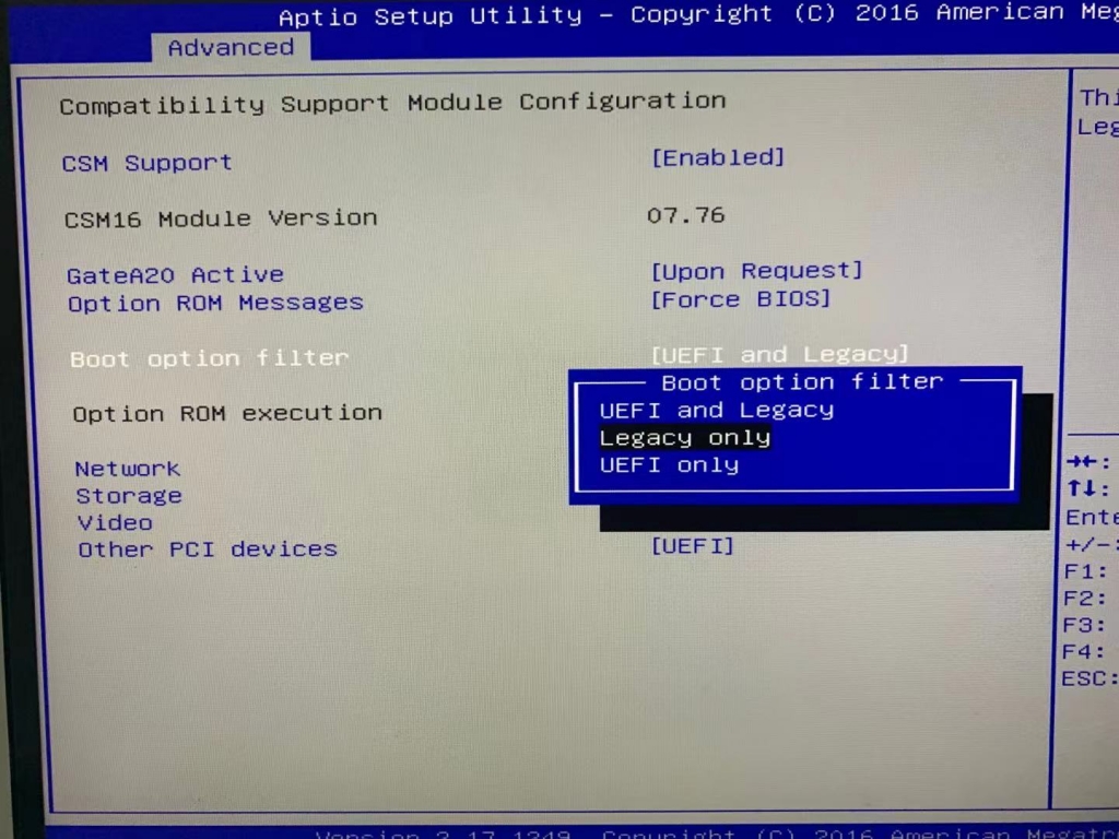

UEFI改Leagcy,CSM打开再试试???
29
 楼主| 发表于 2021-9-13 09:49:34 | 显示全部楼层
改了也不行,真的奇怪了。
