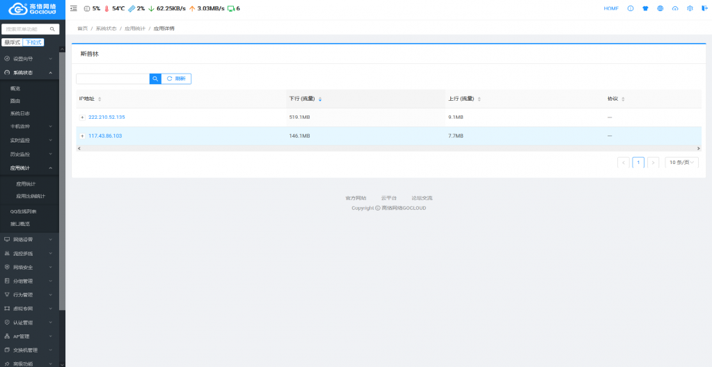

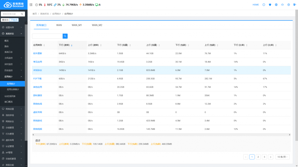

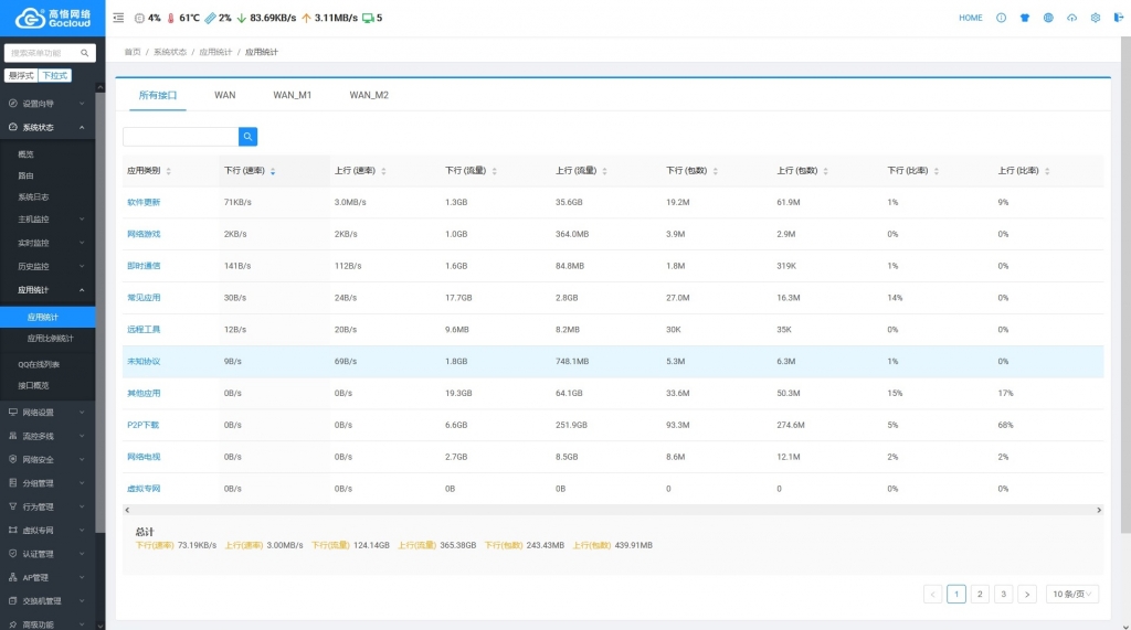

玩王者有点延迟,看路由发现只有挂PT的N1在跑流量,流控有点不正常?
这是前几天截的图
这是今晚截的

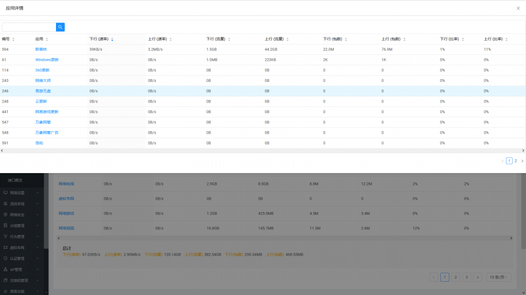

qbittorrent的流量大部分都识别成“斯普林”,查百度也不懂是啥玩儿,但点开这个应用类型又没有相应的连接,这是何解?

斯普林 是 无盘软件.应该是识别成 三层更新了.没啥问题
问题是我用的软件是个BT软件

就是名字不一样,实际归类是一样的,也就是 路由处理的方法是一样的.

要是正常我才不管它识别成啥呢
现在的问题是只要N1有流量(上传),我玩王者延迟就会不定时飙到200(肉眼可见的卡顿),严重的时候更是直接飙红,N1的BT软件停掉后可以稳定50内

上行限速减少点试试,看看 王者能正常识别吗.

王者识别是正常的
我刚从某快转过来的时候没这现象,近一年开始出现
我现在的解决办法是在自定义里添加了一条保证网游这类协议的最低上传速率,并把优先级提到最高
