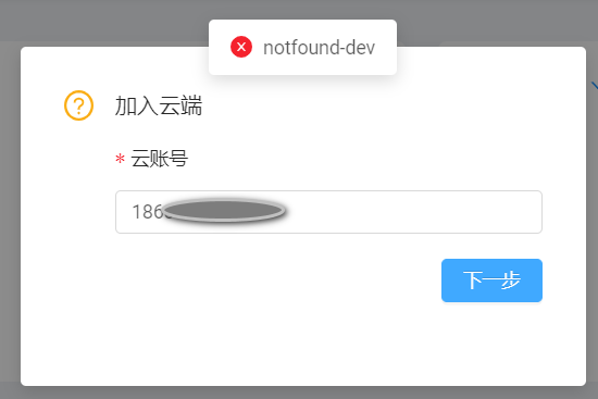

之前没刷最新版本在微信上(云平台)都可以的,刷了最新版本后,某个手机怎么都无法上网,
然后web页面恢复出厂设置,机器就启动不了,web无法登陆,变砖;
只能在breed下重刷底包,再刷一个某个过渡版本(不刷过渡,直接刷最新到98%失败),
最后再刷最新版(还不能恢复之前的备份,恢复了还是手机不能上网),然后重新配置;
但这时候设备序列号变了,扫描二维码 或者 手动添加,都提示设备不存在?

发表于 2021-8-30 19:05:34 | 显示全部楼层
在WEB页面恢复出厂设置序列号不会变,刷机或者在BREED中恢复出厂设置序列号会变
至于扫码不能加入云端的问题,可以尝试在左侧栏的“加入云端”里试试,说不定哪里又抽了
至于授权丢了的问题,我记得之前说这个是关联序列号的,丢了不予处理

我就是web页面里恢复出厂,就半砖了,web不能登陆了;没办法到breed里重刷 ,结果序列号变了,不能加入云端;另外我在左侧栏的“加入云端”也是不行,错误如下:

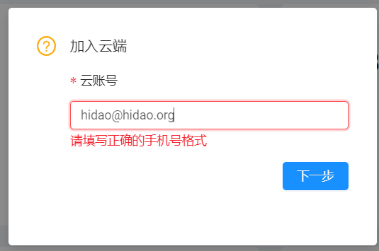

发表于 2021-8-31 11:52:53 | 显示全部楼层
kubus 发表于 2021-8-30 21:57
感谢兄弟!
我就是web页面里恢复出厂,就半砖了,web不能登陆了;没办法到breed里重刷 ,结果序列号变了, ...
hidao@hidao.org
写我的试试看

 楼主| 发表于 2021-8-31 19:46:54 | 显示全部楼层
发表于 2021-8-31 19:53:30 | 显示全部楼层
kubus 发表于 2021-8-31 19:46
用你的这个账号也不可以,账号必须是手机号
这么坑???
