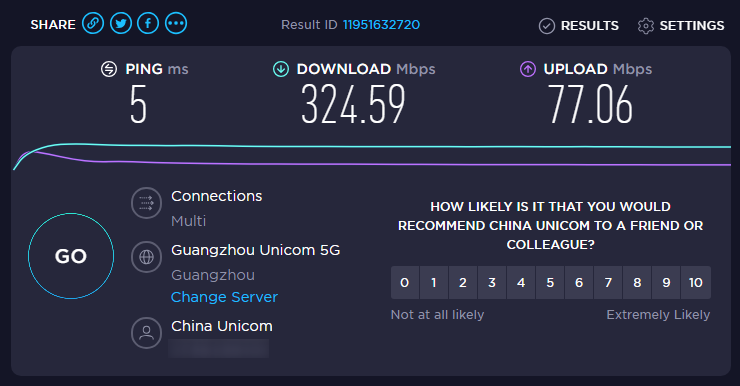

发表于 2021-8-29 08:26:46 | 显示全部楼层
k2p-a1
5.2.0.20660
5.2.1.20692
笔记本 7260ac 网卡 5g 测速
这两个版本打开SFE状态重启前后测速几乎没变化……
楼主检查是不是开了固定限速或者SSID限速

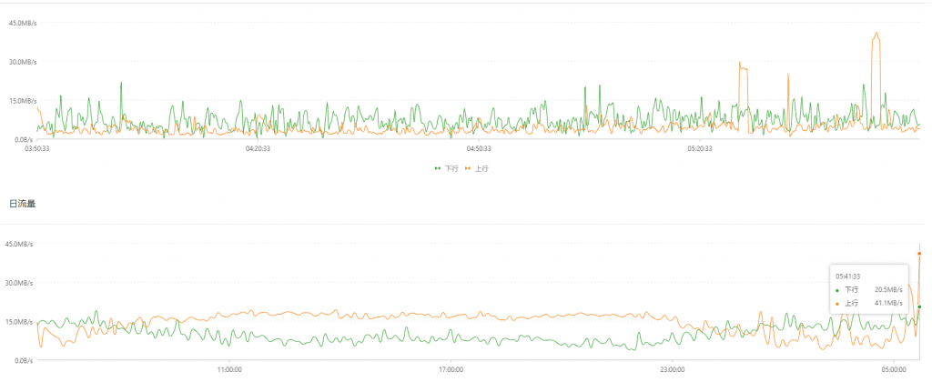

发表于 2021-8-30 05:54:02 | 显示全部楼层
没有发现这个问题。
目前版本:5.2.0.20660
