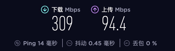

如题,联通千兆宽带只能跑500M,开启“SFE快速转发”虽然可以跑满带宽,但却出现了很高的丢包率,不开的话一直是0这是打开前
[img]blob:http://www.gocloud.cn/c2adc7b5-a5af-4a1a-ac92-ea8672c5497f[/img]
这是打开后
[img]blob:http://www.gocloud.cn/83f50bd9-935c-431d-8501-17520d6db391[/img]
 楼主| 发表于 2021-8-26 16:27:54 | 显示全部楼层
开启前
开启前
开启前
开启后
开启后
开启后
 楼主| 发表于 2021-8-26 16:28:29 | 显示全部楼层
图片没穿上,发到了楼下

官方说处理器不行,直连光猫就没问题

处理器不行,官方答复了

官方的说法是,开启SFE后,处理器满载了,丢包是正常的,不丢包不正常。不开SFE永远都是0%丢包率
