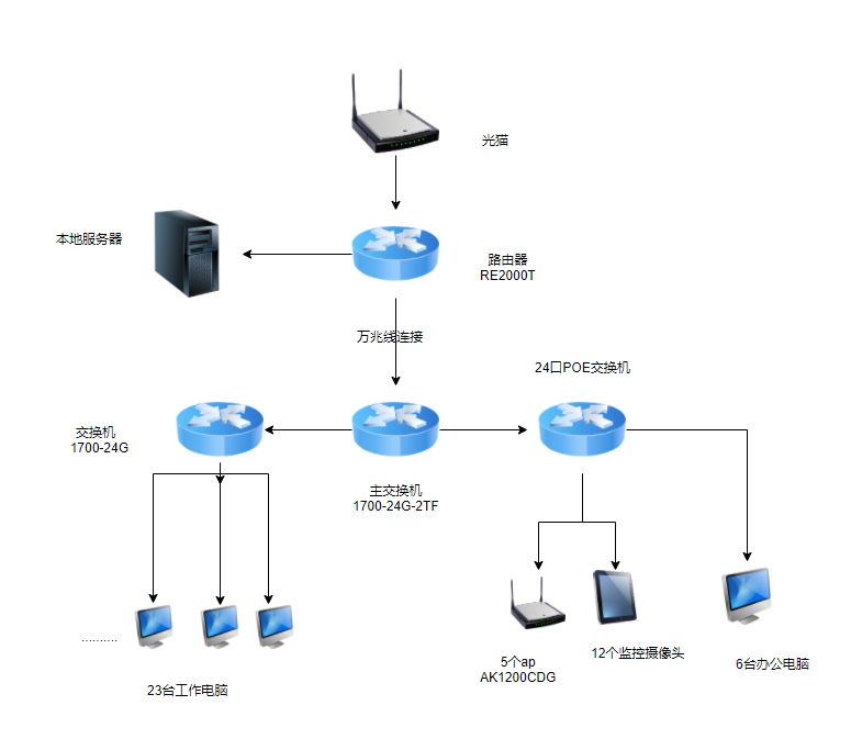

发表于 2021-8-20 18:28:32 | 显示全部楼层
拓扑图,设置图,测试图呢???

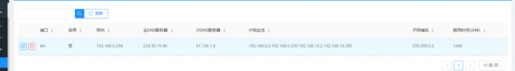

是否DHCP地址池不够
150
472
472

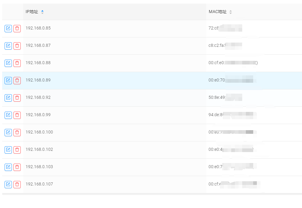

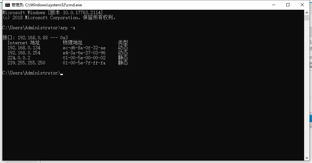

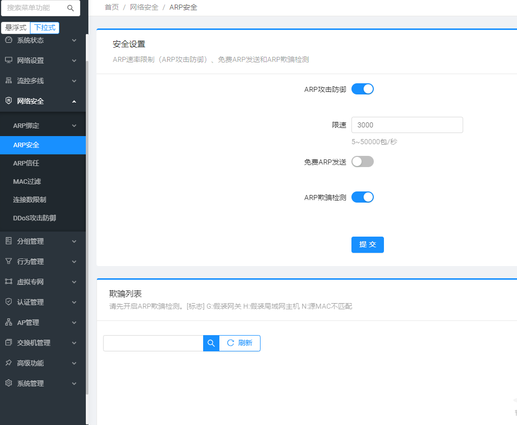

发表于 2021-8-21 08:29:38 | 显示全部楼层
断网 看下 arp是否正确.
客户机arp -a
看看是否是路由 lan口mac地址.路由ping下客户机 看看是否能通.
 楼主| 发表于 2021-8-30 14:22:27 | 显示全部楼层

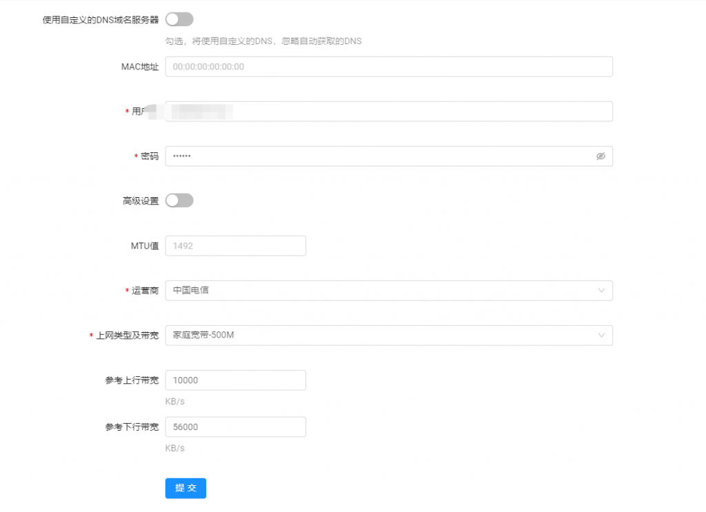

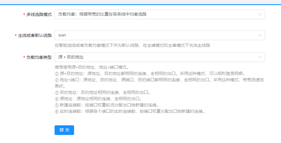

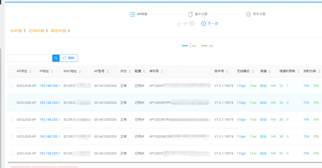

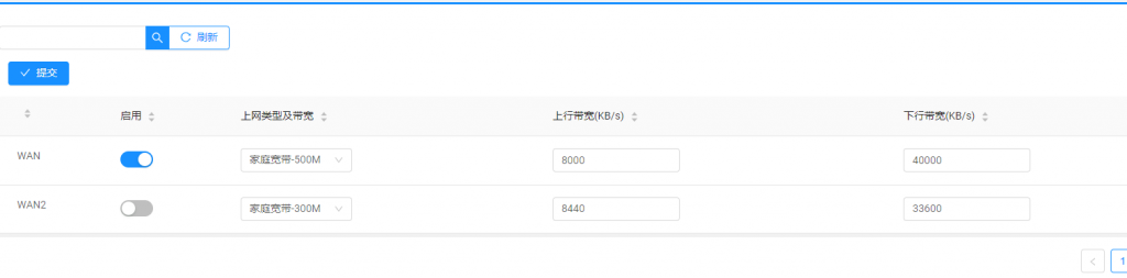

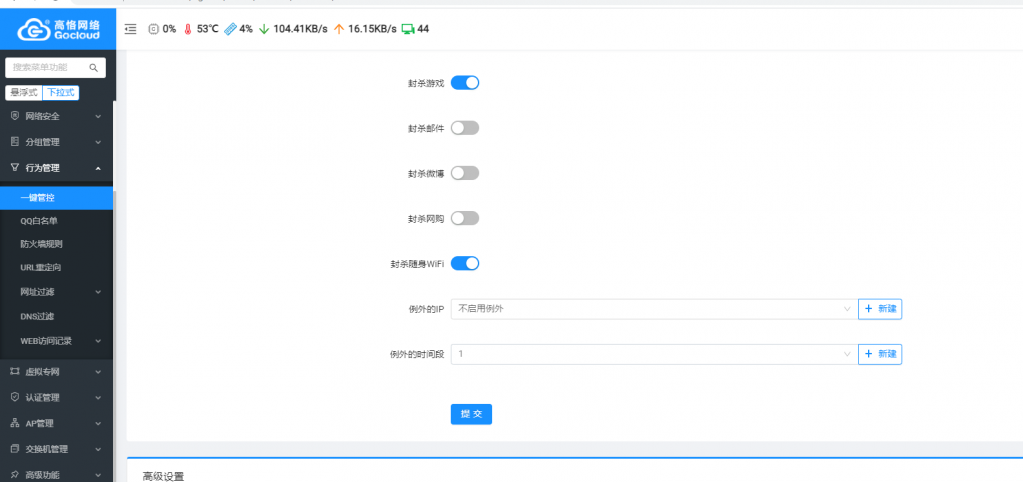

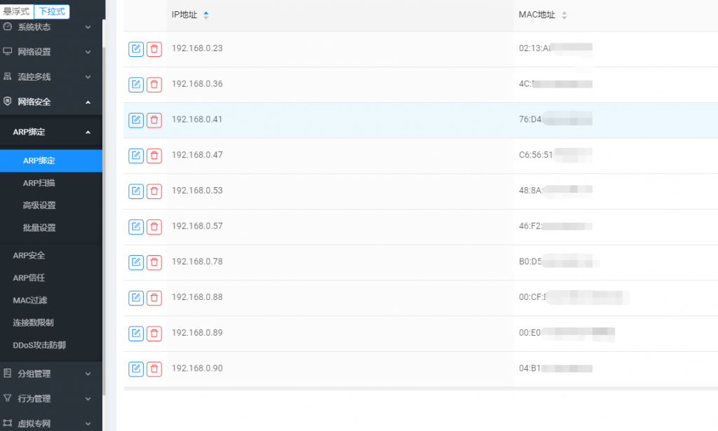

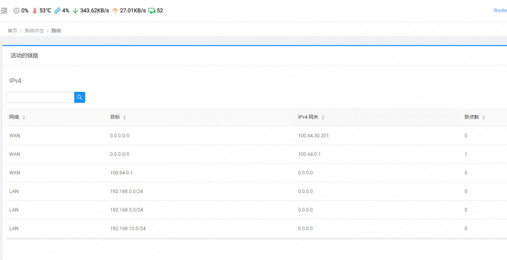

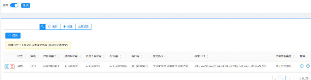

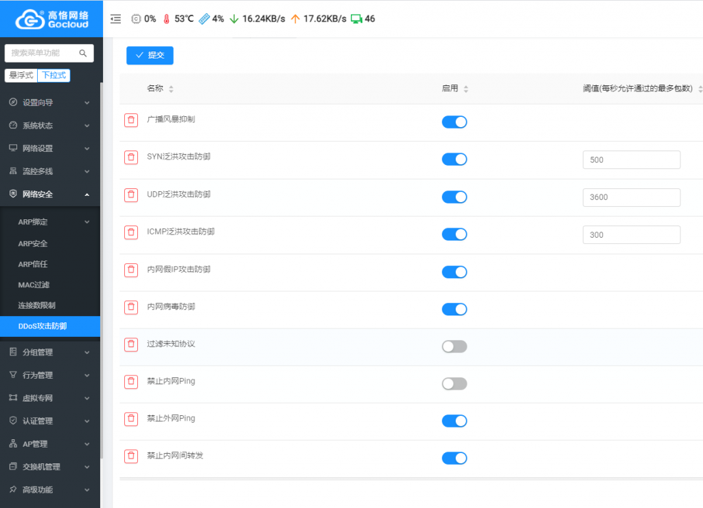

感谢大家,这几天比较忙,没顾上来论坛。这几天这个问题还是一直在出现,公司没有专门的网维,我之前是学计算机的,多少懂一点,所以就兼顾网络这一块。但是真的不够专业,换这个路由器之前用过普通路由器也用过企业级路由器,但是都是简单设置完就用了,这次换的专业路由器反而出现这种问题了,一时半会摸不清头脑。希望大家能帮忙处理这个问题,我发一下几方面的贴图。最近掉线比较频繁的刚好就是我自己用的电脑,IP192.168.0.88。

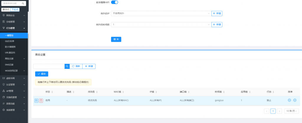

 楼主| 发表于 2021-8-30 14:25:47 | 显示全部楼层

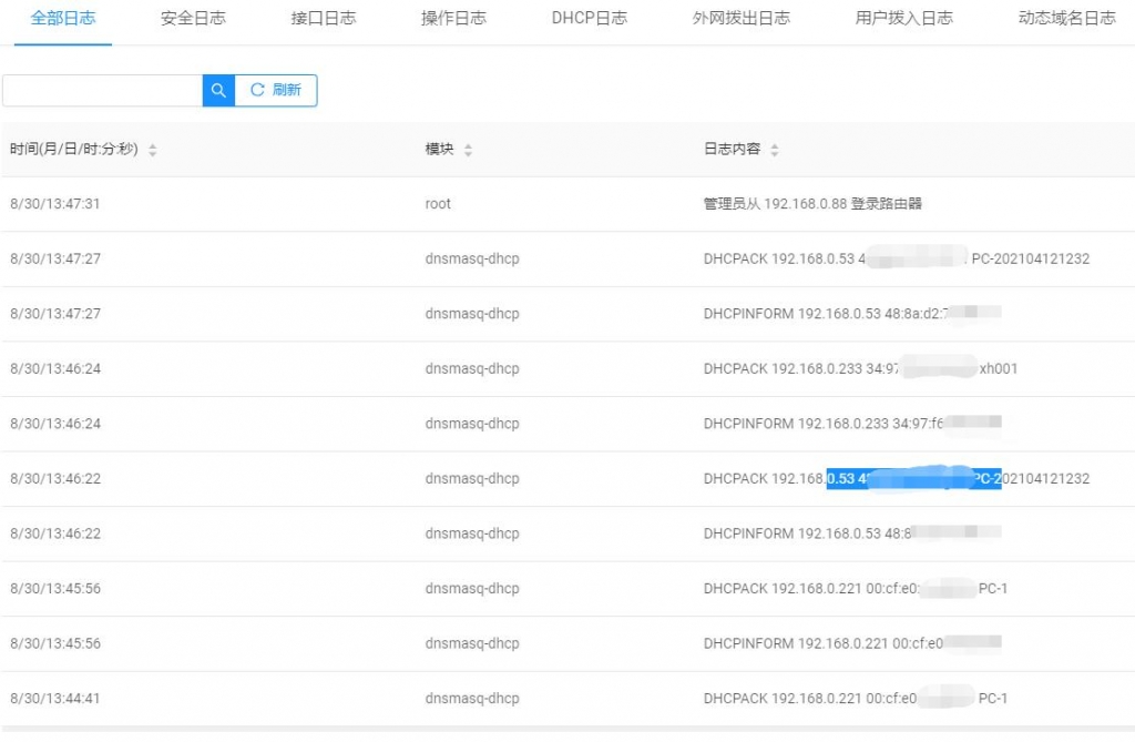

拓扑图没有现成的,需要我现画一个,刚才我的电脑又断网一次。断网同时我登陆了路由器,将路由器日志也接了个图

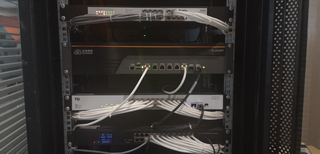

 楼主| 发表于 2021-8-30 14:57:55 | 显示全部楼层
大概画了一个,包括机柜照片

发表于 2021-9-12 21:20:27 | 显示全部楼层
监控 单独走一个POE交换机  千万不要跟办公网一起

怎么感觉DHCP的子网不对呀,LAN地址的子网是255.255.255.0、DHCP的子网是255.255.0.0 ?????
30

没看到还有1个DHCP池,我觉得你这个最好用VLAN来划分网段,不要用扩展IP,3个网段区分开来
