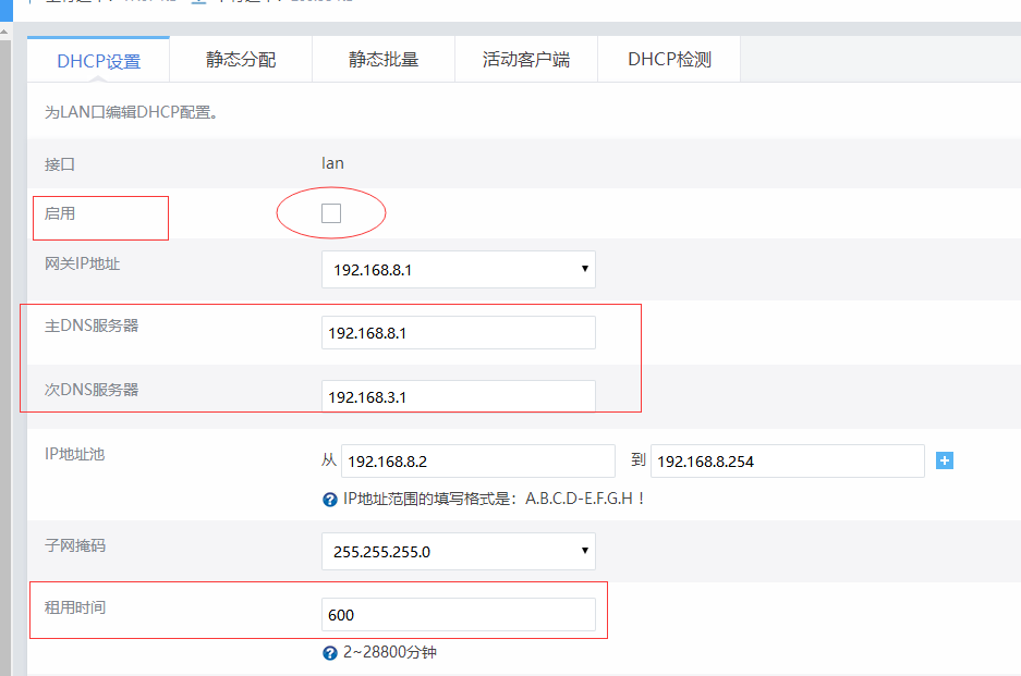

发表于 2020-3-5 15:43:08 | 显示全部楼层
无线中继了 ,DHCP需要关闭吗?次服务器要设置成上级IP吗?
租用时间 如何设置合理?
不启用次服务器也可以无线中继的。
发现无线中继成功后,连接wifi不能进入后台,只有连接有线lan口登入(或通过绑定的高恪云平台登入后台设置)
